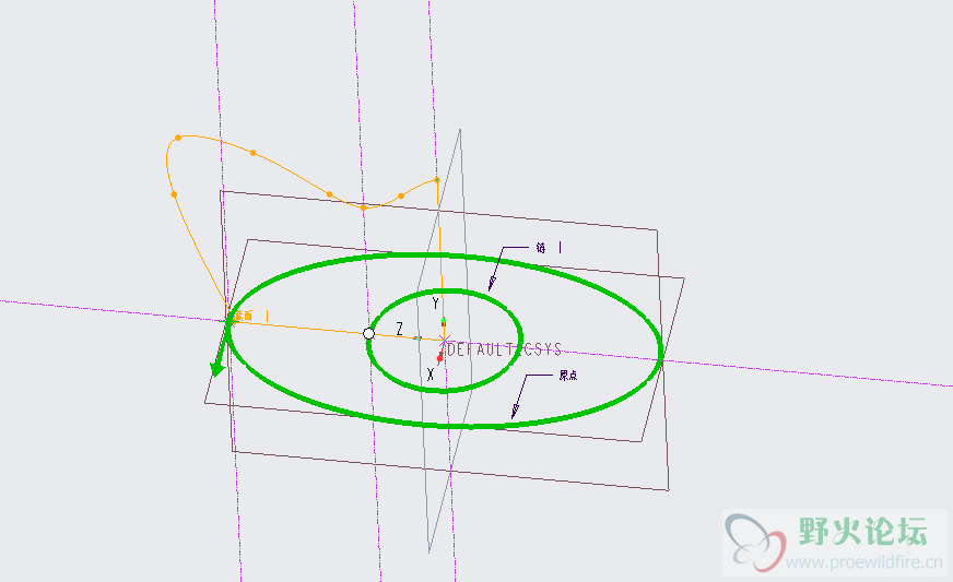

这个元宝为什么我扫不出来呢???喵喵喵?

一般是约束不够的问题

发表于 2018-11-1 14:56 | 显示全部楼层
最好用边界曲面做,这个样条截面扫描很难控制,需要添加很多控制尺寸

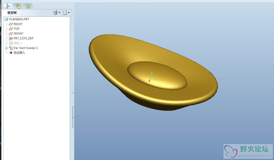

发表于 2018-11-1 14:58 | 显示全部楼层
以前画过一个,你可以参考参考 元宝.png yuanbao.zip (262.51 KB, 下载次数: 29)

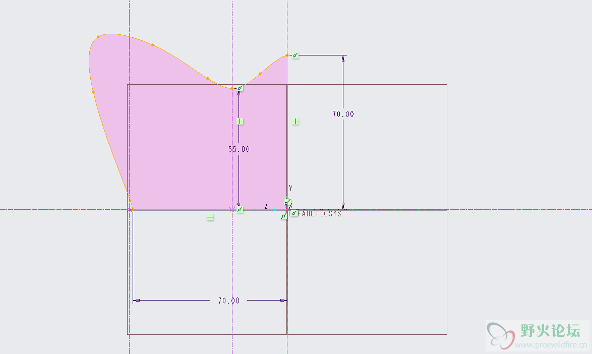

发表于 2018-11-1 15:31 | 显示全部楼层
要有尺寸约束的

发表于 2018-11-1 15:36 | 显示全部楼层
像这类的扫描  原轨迹要正圆

发表于 2018-11-2 08:32 | 显示全部楼层
您把坐标中心上的那条70高的线向左边移动一点点,看看
