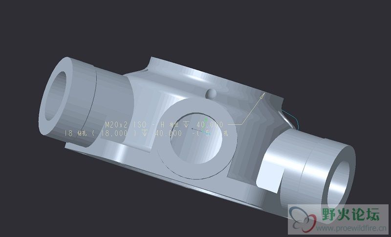

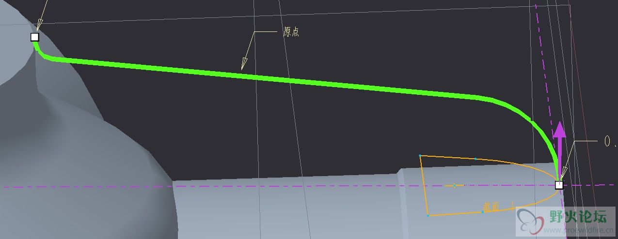

6.jpg 如图这样子,为什么扫描不出来。  谢谢了

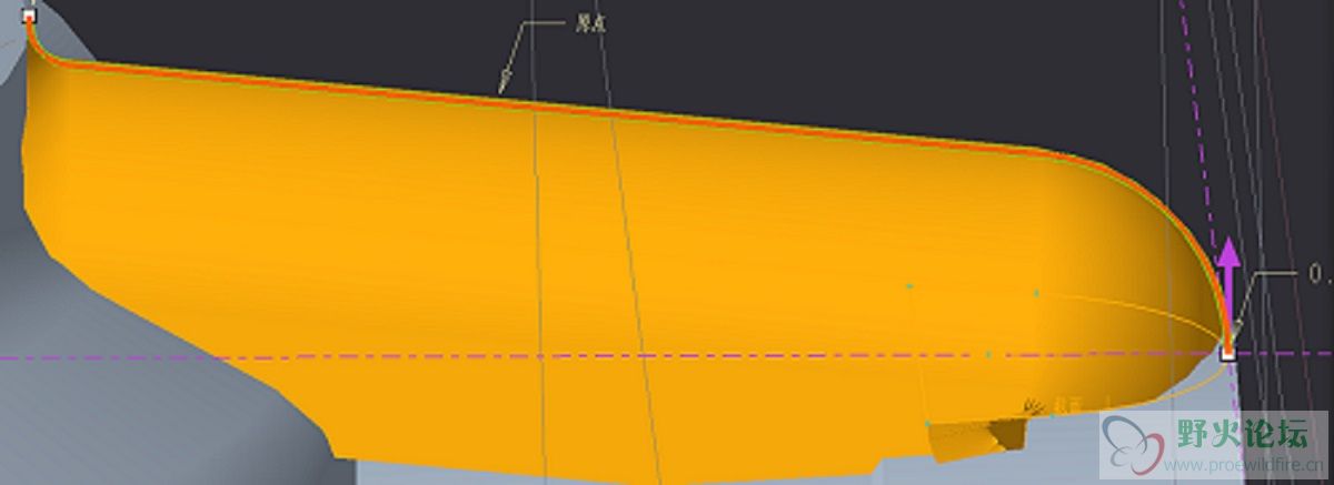

改为曲面,可变截面就这样子  急用 求助

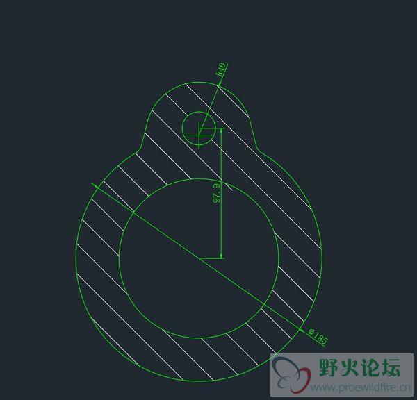

这个面想画成这个样子的 如CAD图

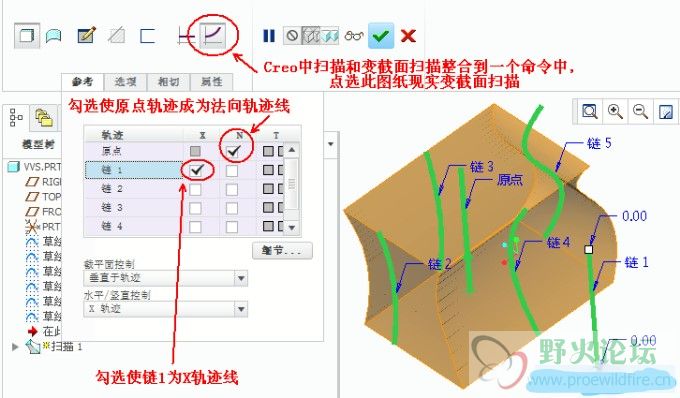

顺便问一下 可变截面扫描是什么

你这是实体扫描的截面太大,扫描过程中会有相互干涉重叠引起的。
当你改成曲面,可变截面扫描时,软件自动调整截面,是重叠部分消除,所以可以。
可变截面扫描就是扫描截面的方向和形状由若干轨迹线控制
