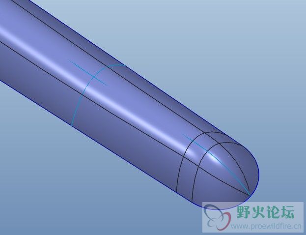

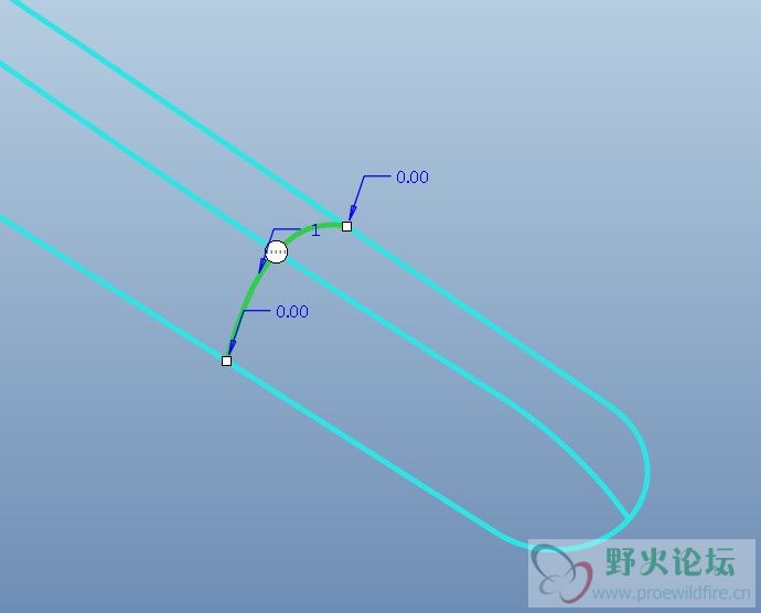

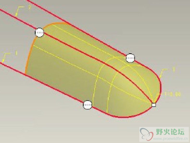

本人新手,曲面练习中。遇到如下问题,图1中绿色的曲线是第二方向的链,如何才能做到图3的效果让其成为曲面的边界。我只能做到图2的效果。
图1
图1
图2
图2
图3
图3

修剪下位置

在第一方向的那三条曲线   在不要的那一头线端点的白色小框框    鼠标放其上右建修剪到你要 位置即可
