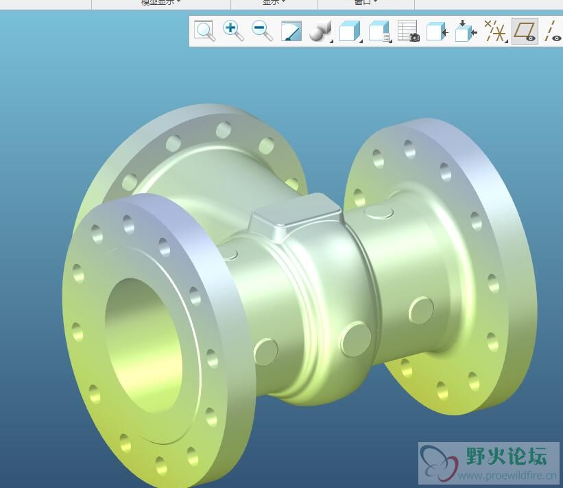

注:第一个图片是想要的渐变色效果;第二个图是零件
90
112

 楼主| 发表于 2018-10-31 13:24 | 显示全部楼层
想做成一个整体的渐变,不是每个小面各自渐变,那样太丑了

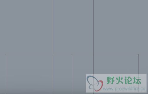

 楼主| 发表于 2018-10-31 13:26 | 显示全部楼层
tomeone 发表于 2018-10-31 11:20
目前好像只能用贴图,渐变颜色好像不行。而且单个曲面好控制,都是碎面图片就不是一个整体了。另外,贴图的 ...
像我那个好几个连着一起的面,可以整体做成渐变的吗,小个面贴图试过,但是多个小面连接一起做成整体的渐变效果就不行了,好丑

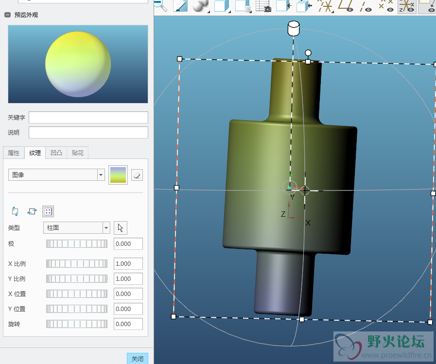

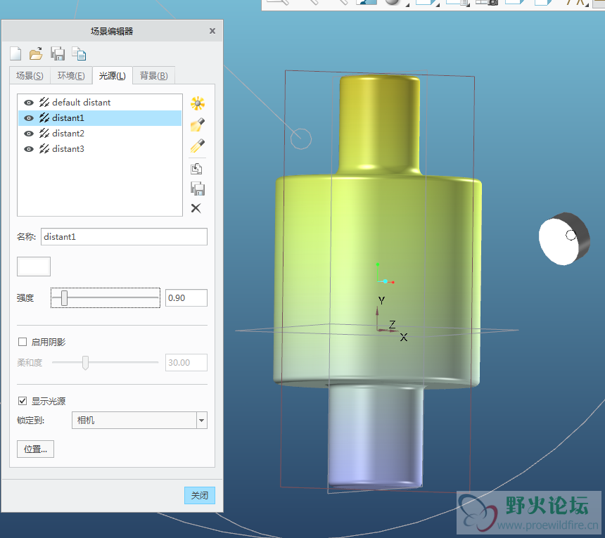

发表于 2018-10-31 14:49 | 显示全部楼层
chenxl423 + 1 热心助人
 楼主| 发表于 2018-10-31 16:25 | 显示全部楼层
大神,学习了,谢谢
