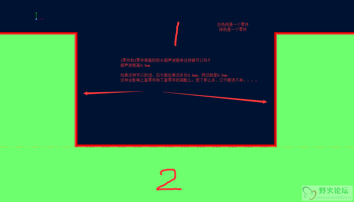

  各位大神们,帮我看看 我这样做行么? 还有其他什么办法呢?

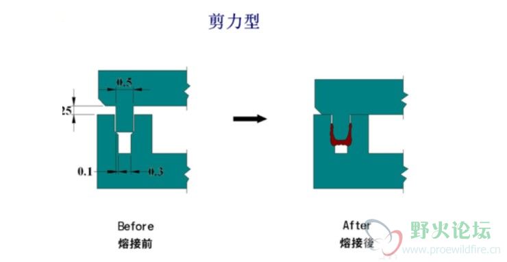

发表于 2018-10-31 07:54 | 显示全部楼层
这应该是你想要的超声方式。

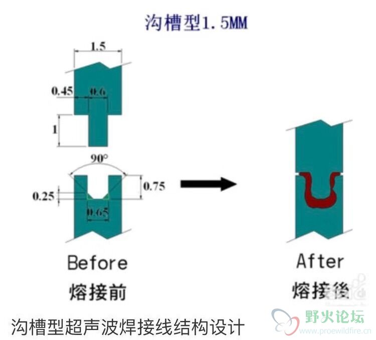

发表于 2018-10-31 08:05 | 显示全部楼层
我也有个参考下

 楼主| 发表于 2018-11-1 15:38 | 显示全部楼层
TenFong 发表于 2018-10-31 07:54
这应该是你想要的超声方式。
谢谢
 楼主| 发表于 2018-11-1 15:39 | 显示全部楼层
hsdygds 发表于 2018-10-31 08:42
看看别人分享的资料,
可能对你有用,
谢谢 谢谢, 我后来去问了 做超声波的,我做成斜角了。
