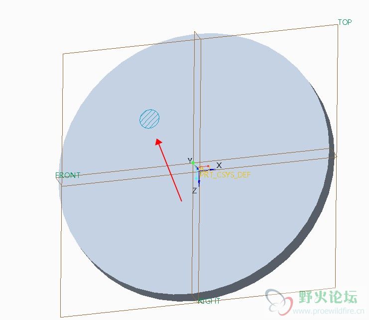

 楼主| 发表于 2018-11-8 08:40 | 显示全部楼层
我现在是另建一个草绘,把有剖面线的圈画上,然后选带剖面线。其他的描述zaijianzao再建一个草绘。然后用视图管理器的组合状态控制top和bot显示哪些。

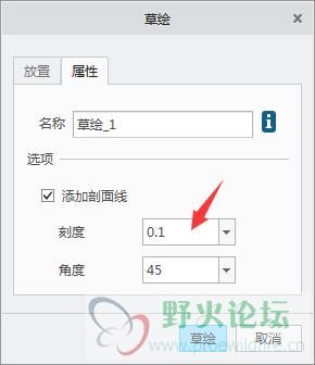

发表于 2023-6-26 17:23 | 显示全部楼层
ECAD区域--》草绘--》这样就关联到草绘了,和草绘更改剖面线方式相同。
