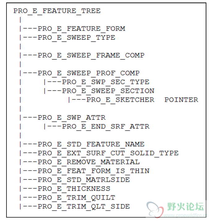

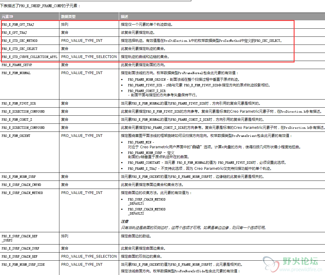

开发环境是creo2.0+vs2010,建立元素树的时候,扫描特征的轨迹和截面如何添加呢?

 楼主| 发表于 2018-10-30 16:59 | 显示全部楼层
请问我看到简单扫描特征树中可以直接创建草绘画曲线,这种是需要先画好轨迹吗?先建立好单独的草绘特征,然后选择轨迹,这样?谢谢大佬
