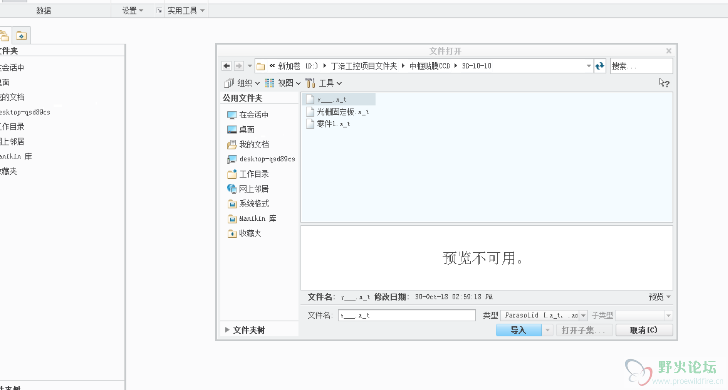

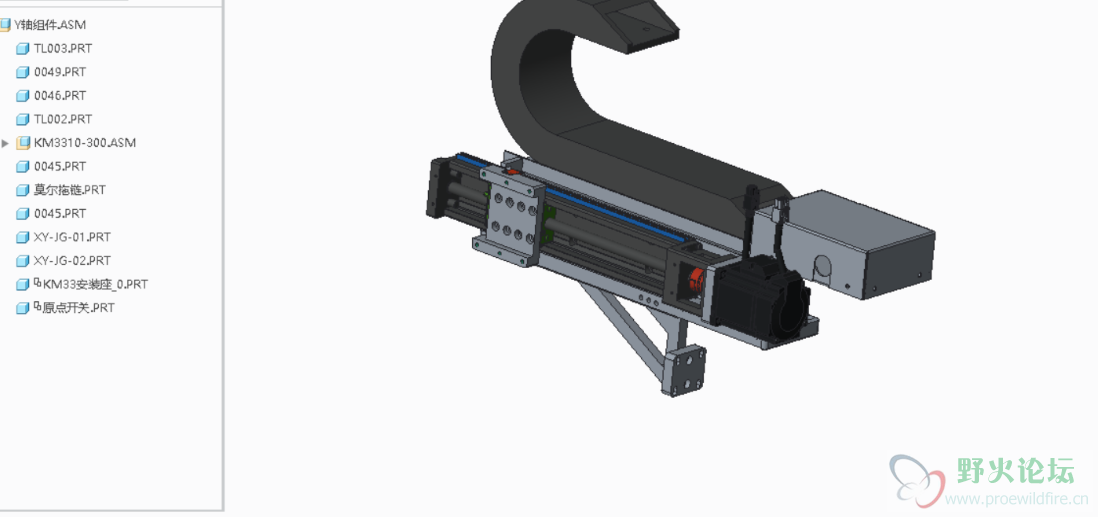

公司让转副本的时候转XT格式,可是用CROE3.0画的装配体另存X-T格式后再打开就只有坐标,用其他软件(solidworks   solidedge等)也打不开,求大神指点!

发表于 2018-10-30 16:03 | 显示全部楼层
看下文件大小就知道了,如果只有几KB的那就是没东西

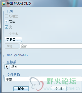

发表于 2018-10-30 16:07 | 显示全部楼层
因为零件破面了,转化时把壳点上

发表于 2020-9-7 21:52 | 显示全部楼层
请问那具体怎么保存啊
