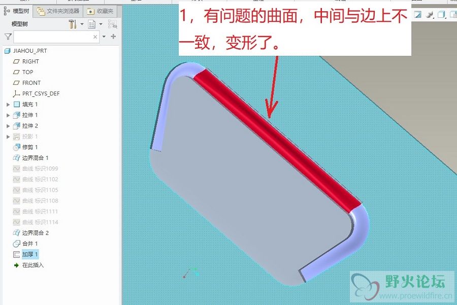

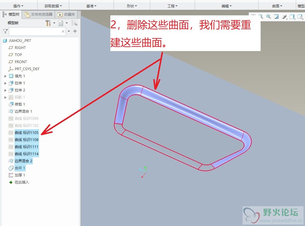

求大神告解,此类曲面如何更好的加厚呢?谢谢,附件加厚不到0.7以上

相切角消失了

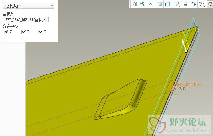

发表于 2018-10-30 14:24 | 显示全部楼层
加厚的时候改为控制拟合

 楼主| 发表于 2018-10-30 15:21 | 显示全部楼层
你好,相切角什么意思?
我不做相切也不好加厚呢。

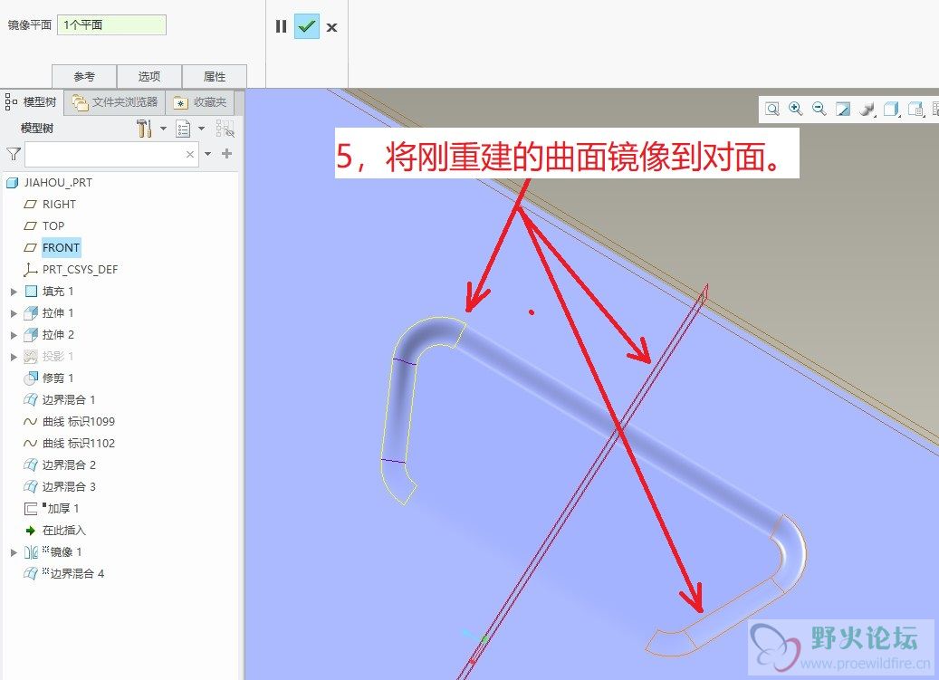

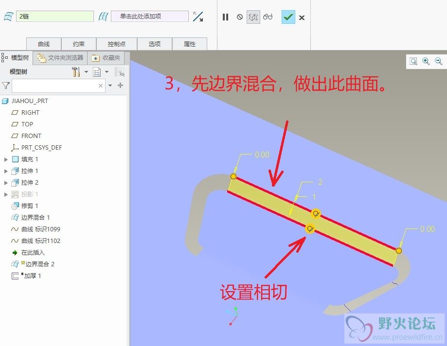

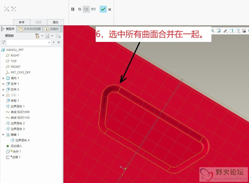

发表于 2018-10-30 21:22 | 显示全部楼层
修改一个地方即可做到你想要的曲面。
