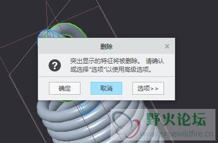

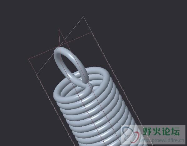

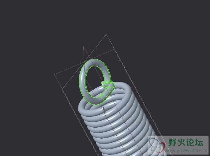

1.拉力弹簧弯钩
2.镜像拉力弹簧弯钩

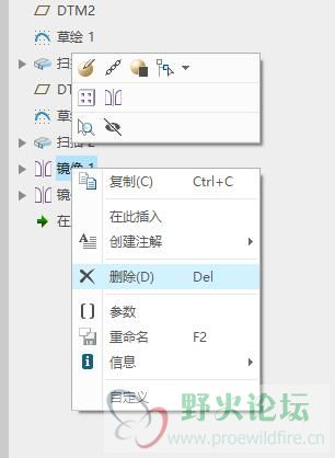

3.右键原镜像,选择删除

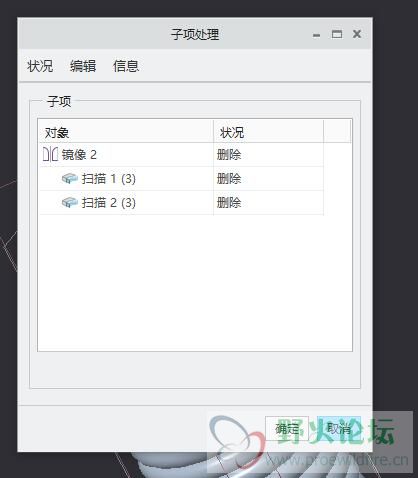

4.在弹出删除小窗口选择“选项”

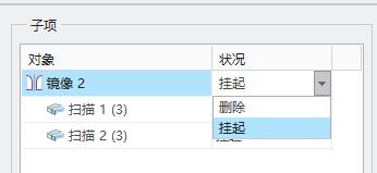

5.在下一步子项处理中,将需要保留的实体状况里删除改为挂起,点击确定
6.完成

发表于 2018-10-30 08:40 | 显示全部楼层
挂起就是暂时抑制的意思

发表于 2019-8-15 20:06 | 显示全部楼层
请问这个挂起和隐藏或者隐含的区别是?
