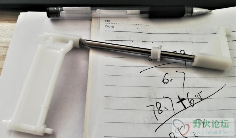

发表于 2018-10-29 16:22 | 显示全部楼层 |阅读模式
是不是把塑料摇臂加热,然后将铁杆压如?
如图
如图

发表于 2018-10-29 16:24 | 显示全部楼层
热熔啊    或者嵌件

发表于 2018-10-29 16:34 | 显示全部楼层

发表于 2018-10-29 16:53 | 显示全部楼层
376395728 发表于 2018-10-29 16:34
放好配合间隙利用夹具直接压入
这个靠点谱

发表于 2018-10-29 17:08 | 显示全部楼层
铁杆放模具里面直接注塑

发表于 2018-10-29 22:33 | 显示全部楼层
       这个是塑胶件与五金件各自成型后,利用夹具强行啤进去的。由于塑料件有一定壁厚,加上五金件装进去的端有搓花,能够满足轴向的力矩要求。
      当然这种结构,只会用于力矩小的产品,如打印机,玩具,碎纸机等。

发表于 2018-10-30 08:10 | 显示全部楼层
看你用途了,
建议直接inserting molding  稳定牢靠 ,只需要长一些拉胶结构

 楼主| 发表于 2018-10-30 08:28 | 显示全部楼层
放好配合间隙利用夹具直接压入
端面有类似花键的jiegou
TenFong 发表于 2018-10-29 22:33
这个是塑胶件与五金件各自成型后,利用夹具强行啤进去的。由于塑料件有一定壁厚,加上五金件装进去 ...
有道理

 楼主| 发表于 2018-10-30 08:29 | 显示全部楼层
xjh11061106 发表于 2018-10-29 17:08
铁杆放模具里面直接注塑
我可以拔出来,应该不是注塑
