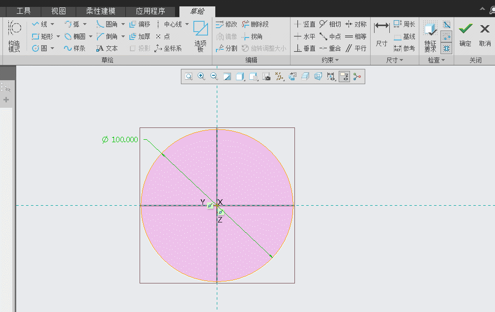

如图示,我在一个大圆里花了三个小圆,我想让这三个小圆围绕大圆的圆心均匀分布,两两成120度角,我该怎么操作或者怎么标注这个角度呢?

方法很多,
有个笨方法,先在大圆内画他的同心圆,在这个同心圆上画小圆,小圆和大圆之间圆心连线,然后两根线之间夹角120度,再删除多余的线。就行了

有关草绘的操作,
自己还要多补补几何相关的知识。
如果做实体,小圆可以先做一个,实体里面去阵列。
如果单纯草绘,
个人想法如下:
1、做大圆,确定位置与大小。
2、做小圆的中心位置的圆,与大圆同心,并转成构造线。
3、连接圆心与构造圆上一点,转构造线,确定构造线的角度,以确定第一个小圆的位置。
4、类似的方法做第二个、第三个小圆。
仅供参考!

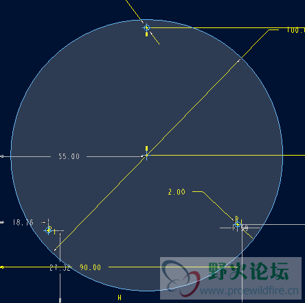

草图里通过约束来实现

 楼主| 发表于 2018-10-29 16:10 | 显示全部楼层
liurunxing 发表于 2018-10-29 15:26
有关草绘的操作,
自己还要多补补几何相关的知识。
谢谢啦,就你这个方法啦,我本来也想这样做,就是觉得有点麻烦,呵呵

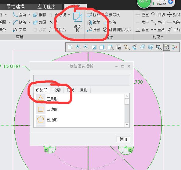

发表于 2018-10-29 17:28 | 显示全部楼层
用选项板画,如果圆的数量过多,就不要在草会做了,      。。。。。。。。。。出来做阵列
