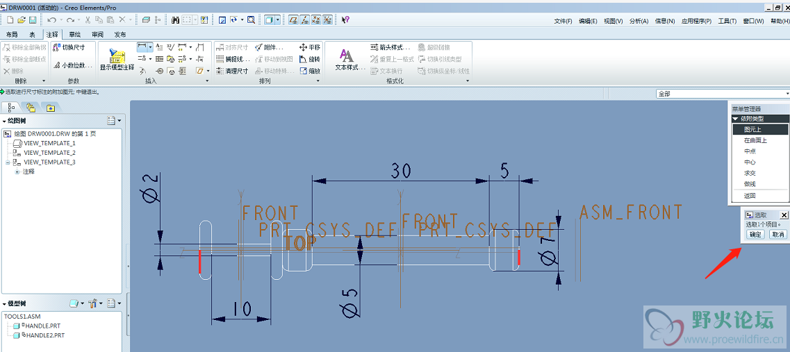

除了自动标注的意外,无法标注
想标注总长,和其他尺寸
选了两条边,但无法显示确定尺寸。
版本是Creo5.0

没清楚你的意图,还有就是转了工程图把三维里面的平面和坐标系什么的隐藏一下,不然看着很乱

按中键了吗,或者点确定了吗?或者选图元点的次数多了吧。

谢谢前辈,中键确定,就搞定了
