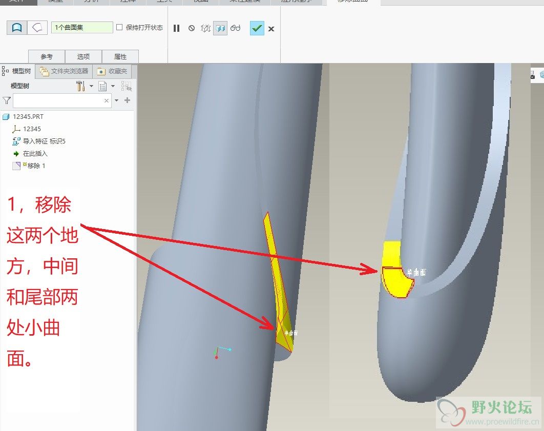

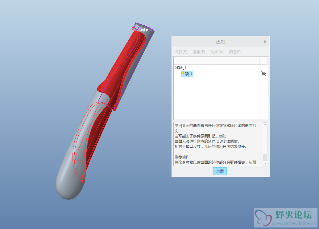

曲面移除不了,有没有前辈知道怎么解决这个问题??

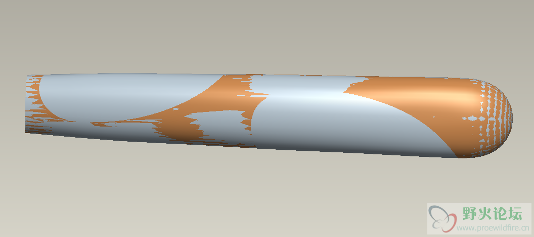

发表于 2018-10-29 12:06 | 显示全部楼层
移除只能针对简单的曲面,移除不了很正常,你这个应该需要重新构面,我简单做了下,截面够多的话应该可以拟合的更好,
6楼直接加厚的方法.rar
812.92 KB, 下载次数: 36
处处留心皆学问.

发表于 2018-10-29 12:10 | 显示全部楼层
移除只能移除一些简单的,与周围关联比较明显的特征,类似一个面上拉伸切一个凹坑,或者面上拉伸出来一个凸台这种。你这要完全构造面了,软件无法计算你的目的了。

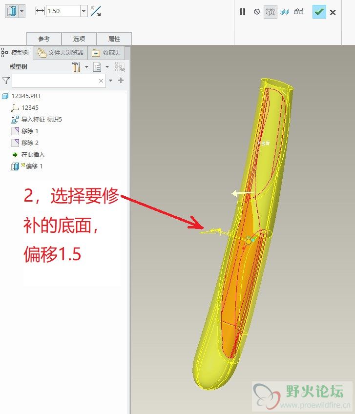

发表于 2018-10-29 13:31 | 显示全部楼层
看看这样能不能满足你的要求。

 楼主| 发表于 2018-10-29 16:23 | 显示全部楼层
TenFong 发表于 2018-10-29 13:31
看看这样能不能满足你的要求。
很详细,谢谢

比较好奇是怎么发现要移除中间和尾部两处小曲面的??
