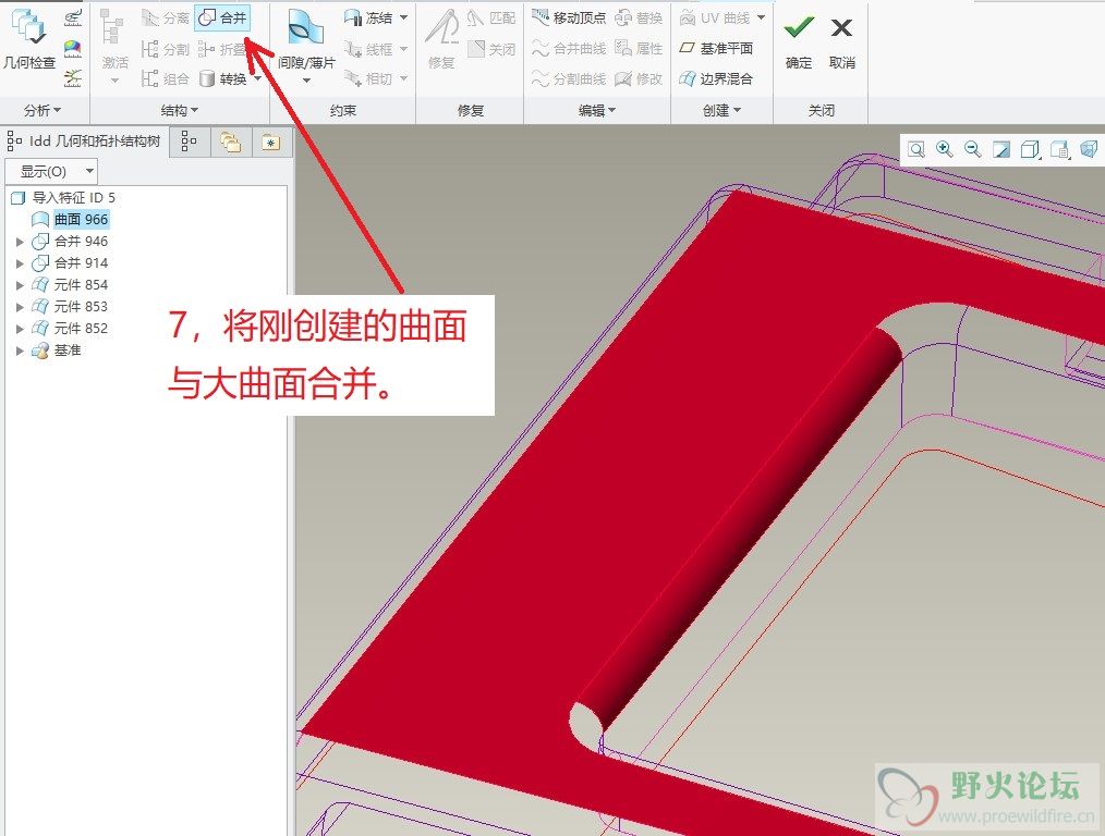

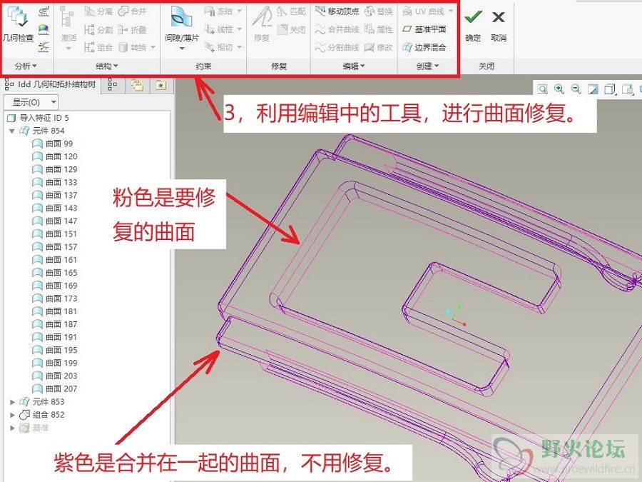

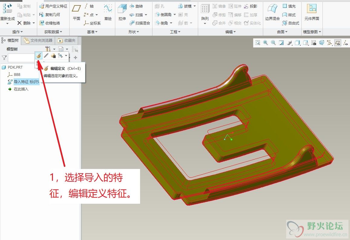

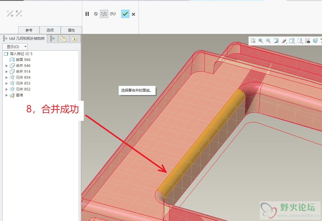

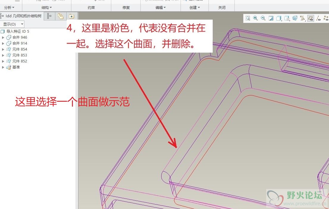

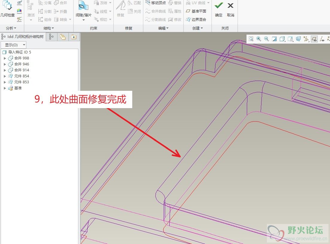

发表于 2018-10-28 10:19 | 显示全部楼层

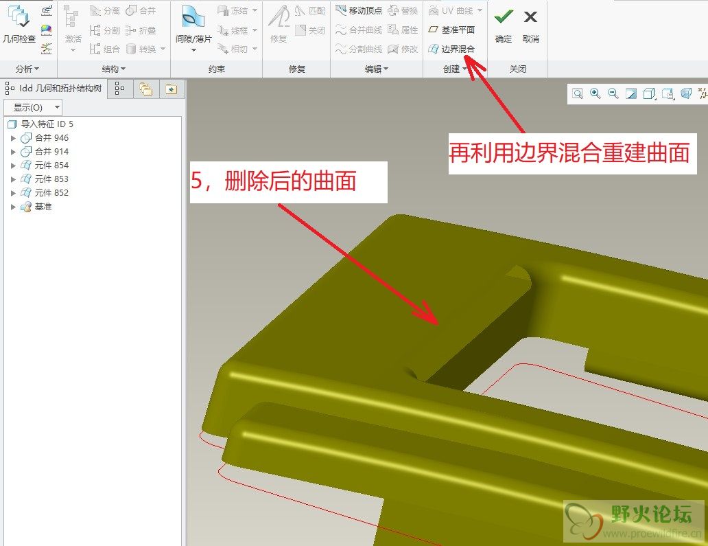

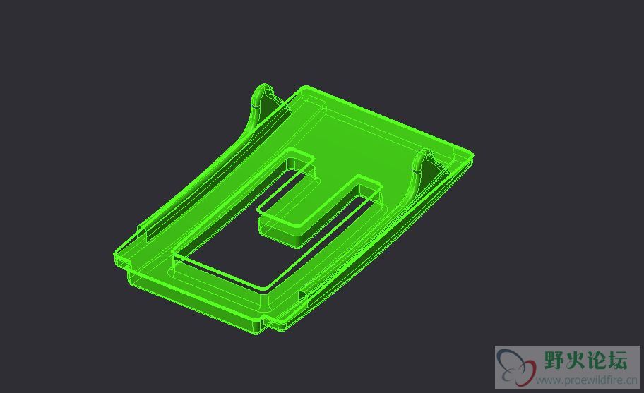

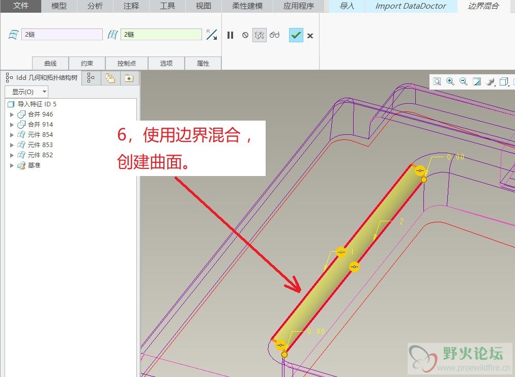

授人以鱼,不如授人以渔。楼主应该是想知道怎么修复吧。
修复方式如下,有一些地方还不好修复,初学者还不一定可以完全修复好。
参与人数 1威望 +1 金钱 +4 收起 理由
野火 + 1 + 4 热心助人

 楼主| 发表于 2018-10-28 22:32 | 显示全部楼层
谢谢楼上各位,我是新手,今天分别用CREO5.0和solidwork进行了修补,已经补好了,谢谢各位师傅提点。

 楼主| 发表于 2018-10-28 22:37 | 显示全部楼层
修复方式如下,有一些地方还不好修复,初学者还 ...
谢谢你了,修复方向和你的一样
