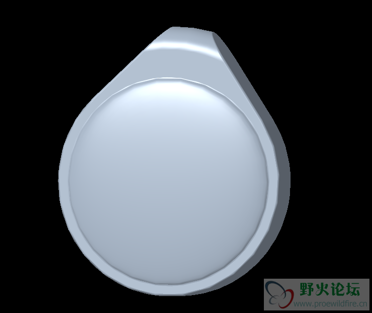

这个应该还好吧,用拉伸也能做的
298
439
发表于 2018-10-27 10:47 | 显示全部楼层
随手画了一个,勉强着看吧,Creo5.0

谢谢   看了你的步骤给了我一些灵感
