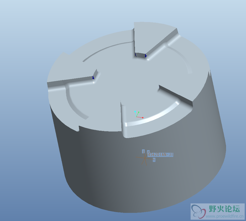

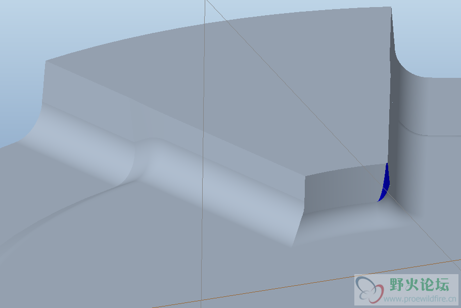

如附件如何进行5度的蓝色面倒角,采用扫描切口不行,应该要用造型之类的命令吧,造型不太会弄。有那些高手愿意尝试下。6楼下原始文件,Proe5.0

感觉是先移除圆角,倒蓝色角,再倒圆角

后面一个是电极文档,后面一个蓝色面倒5度角,主要是电火花成型时躲产品缺口。

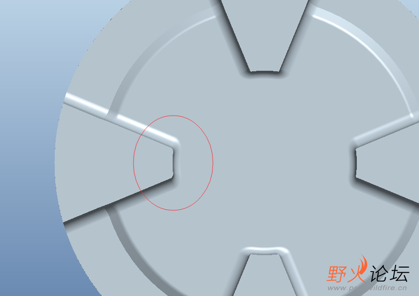

这样电火花打出来的产品大小R结合部不光顺而要不得,一定先倒了圆角再想法把圆角上的平面向内倒5度以上的角!以便于加工。其实这才是这个三维图的难度所在了!不然人人都会做了!

尝试了一下,在蓝色倒圆角那直接拔模5度是可以,不知道是不是楼主说的意思
