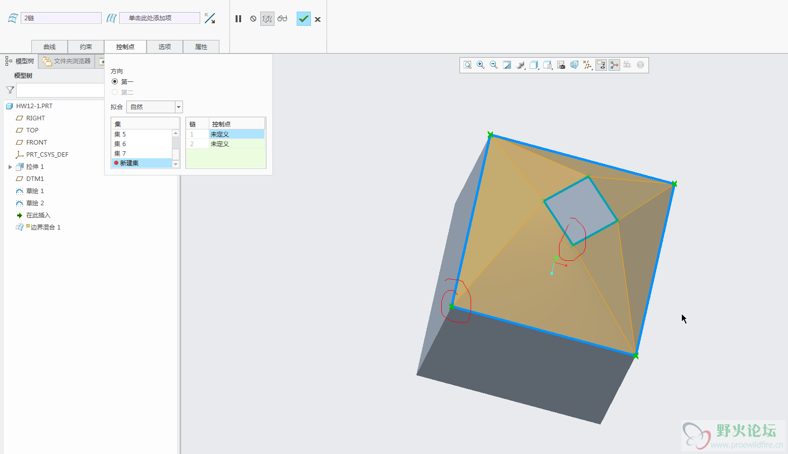

这是什么原因造成的?

起始与终点不能混合顶点,所以一次做不出,要不作一半,对称另一半;要不就切除下,
要一步就VSS,这个就复杂了,轨迹一个圆,辅助轨迹4个正方形,呵呵

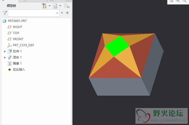

是不是要作成下图这样子???

先混合一半,再镜像另一半
