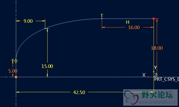

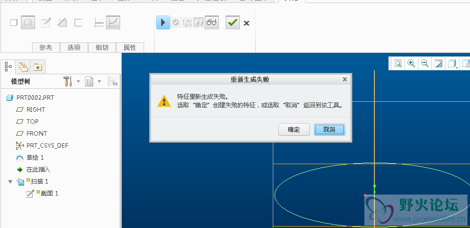

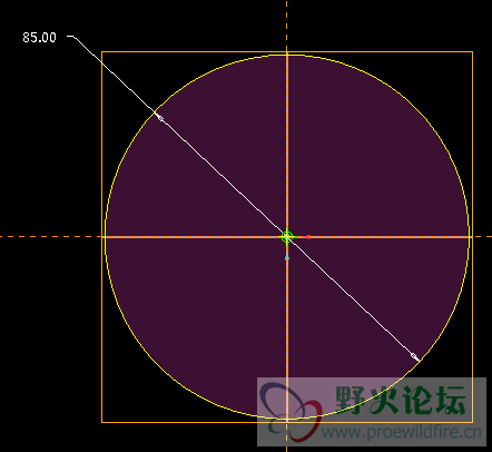

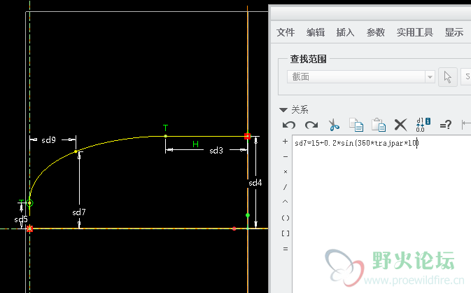

刚刚学习关系函数,尝试使用失败,操作步骤和模型如下
关系扫描失败.prt.zip (79.09 KB, 下载次数: 29)

不错才怪,草绘参考问题,不能选right面参考,转迹中间方向right不垂直截面方向,怎么参考?
可以参考坐标系Z轴,或不要此参考,如附件标注即可。

你不是对截面尺寸加关系式,而是对轨迹加了关系式,当然不出来了!

确实删除right参考就可以出来了,虽然没太明白为什么
