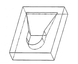

发表于 2018-10-26 14:30 | 显示全部楼层 |阅读模式
型腔部分拉伸去除材料后,用曲面来做斜面部分吗?请大神指点

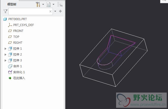

发表于 2018-10-26 14:39 | 显示全部楼层
用曲面切,先拉伸个,再画个斜着的,合并,实体化切除

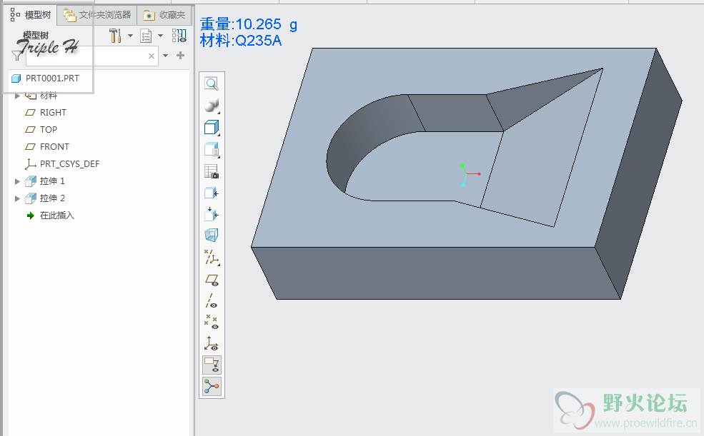

两步拉伸,不要想得太复杂了。尺寸我随意

发表于 2018-10-26 15:23 | 显示全部楼层
340047351 发表于 2018-10-26 15:07
两步拉伸,不要想得太复杂了。尺寸我随意
弱弱的问一句:那个重量跟材料是自动显示上还是注上去的?

发表于 2018-10-26 15:28 | 显示全部楼层
直接拉伸二个曲面,合并后实体化即可,这样操作简单概念也比较清楚
1700
213
3169
发表于 2018-10-26 15:32 | 显示全部楼层
在模板里做好就可以了

发表于 2018-10-26 17:55 | 显示全部楼层
340047351 发表于 2018-10-26 15:32
在模板里做好就可以了
模板里怎么设置
