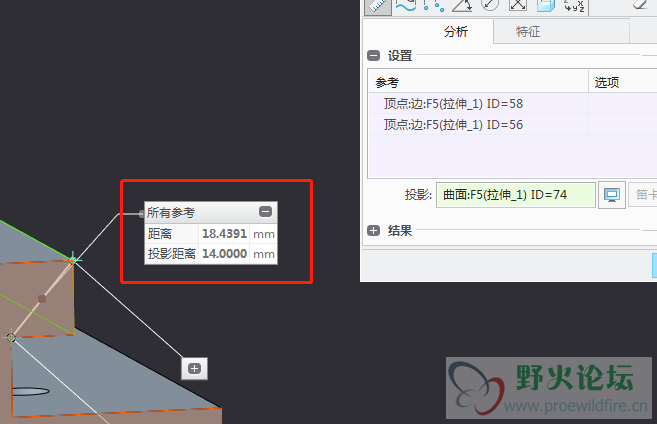

各位大俠,我用的的creo2.0。我現在想标注水平尺寸,用分析的测量工具,就是标注不出来,该怎么办?

发表于 2018-10-26 11:35 | 显示全部楼层
选择垂直于你所要方向的一个面,红圈里的。在选你要的另外那边

 楼主| 发表于 2018-10-26 11:43 | 显示全部楼层
376395728 发表于 2018-10-26 11:35
你是选择边与边测量距离,难道就不能选择面与面或面与边?
不在同一水平方向上,有两个点,我要标注的两点同一水平方向的Y值

发表于 2018-10-26 12:19 | 显示全部楼层
测量选项有个投影
