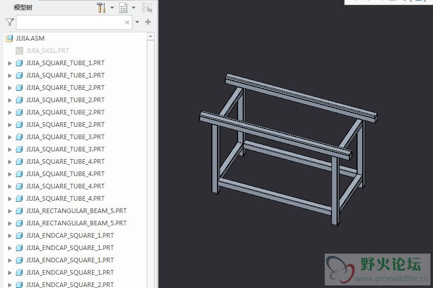

creo中,怎么用AFX功能绘制方通架子?各位大侠可否上传图纸供参考学习,谢谢!

先建立骨架,然后就是AFX里面选截面梁,然后点骨架里面的线,边。多练习就知道了

用骨架构建,极为方便的,请参考附件
jijia.rar
444.19 KB, 下载次数: 136
CREO5.0

用骨架构建,极为方便的,请参考附件
好的,谢谢大侠
