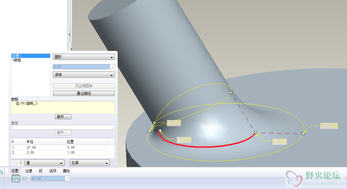

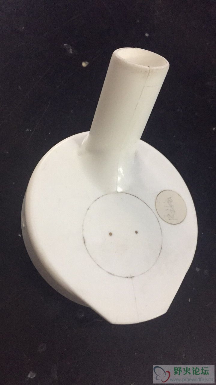

[求助] Proe这个倒圆角怎么弄的?
78
发表于 2018-10-26 08:31 | 显示全部楼层 |阅读模式
如图: 1.jpg
3194
3621
发表于 2018-10-26 08:51 | 显示全部楼层
这个未必是圆角,很可能是曲面造型!
305
340
发表于 2018-10-26 08:57 | 显示全部楼层
同样问题
2825
281
3998
宣传大使勋章希望之星勋章热心助人勋章优秀会员勋章嘉宾勋章
发表于 2018-10-26 09:11 | 显示全部楼层
倒圆角的时候添加不同的半径
298
439
感觉不是圆角,直接曲线构面吧
122
138
发表于 2018-10-26 09:15 | 显示全部楼层
这个添加个不同的圆角就行吧,3楼正解
78
 楼主| 发表于 2018-10-26 10:14 | 显示全部楼层
谢谢,各位,我曾自学PROE然后现在又拾起来,很多稍难的还是不行,现在和技术同一办公室了,空闲时也画画。然后现在也交一些任务给我。这个产品也就难住了。
