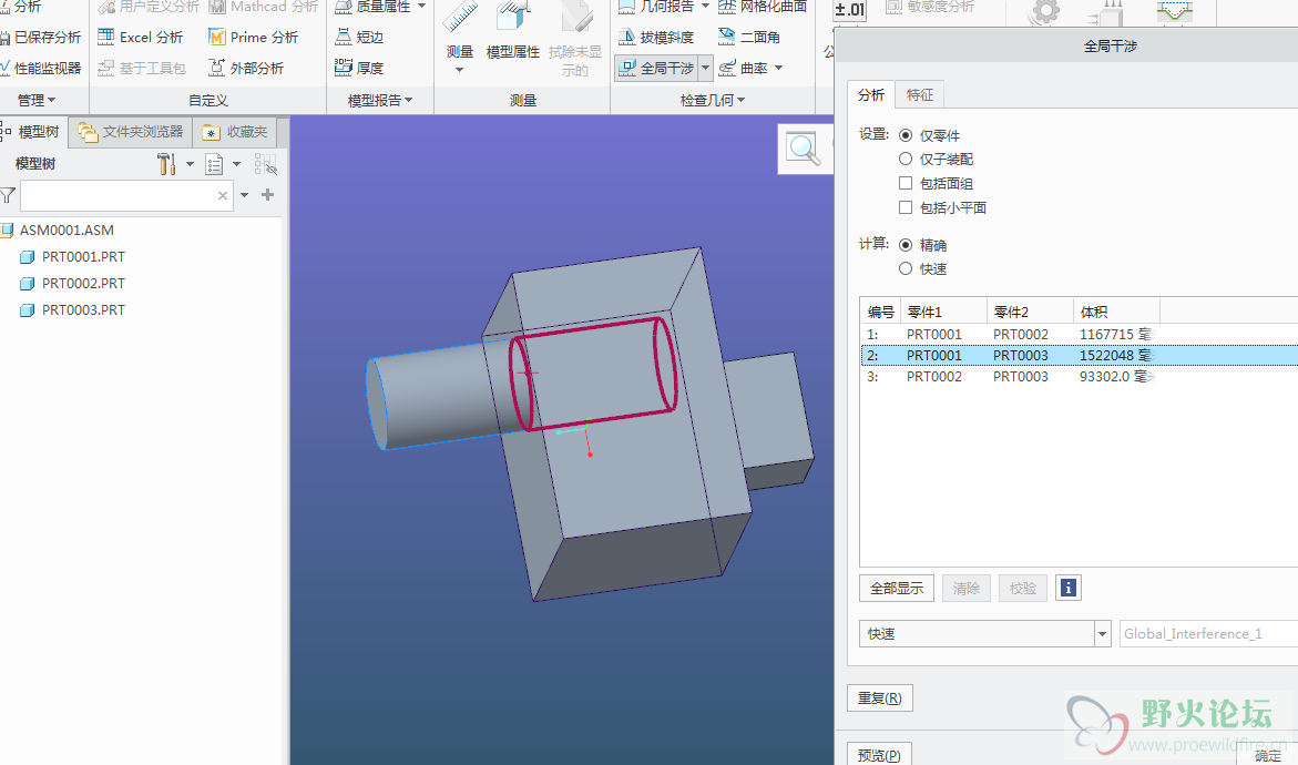

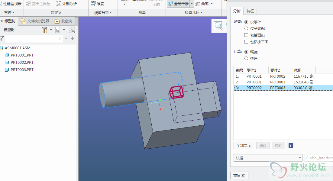

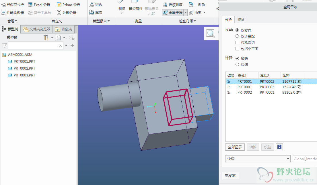

发表于 2018-10-26 10:36 | 显示全部楼层
装配模式下----全局干涉,计算出来不同的地方就会以红色线框高亮显示

 楼主| 发表于 2018-10-26 11:34 | 显示全部楼层
这个是检查干涉吧,如两个零件相交处就会出现高亮红色,我如果把零件几乎相同的组件放一起,那不零件几乎全部以高亮红显示吗
