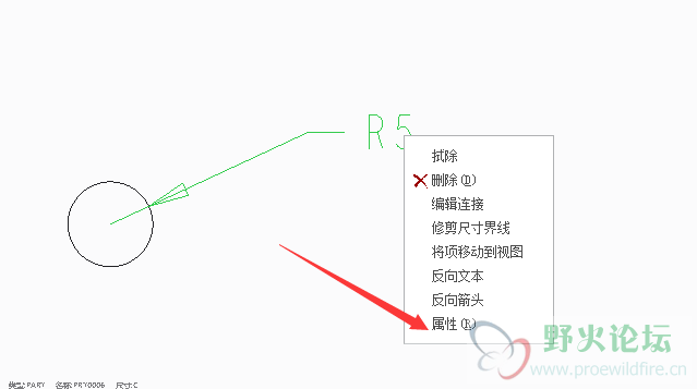

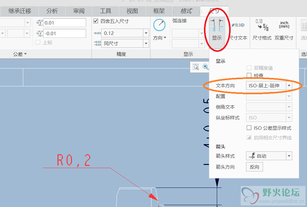

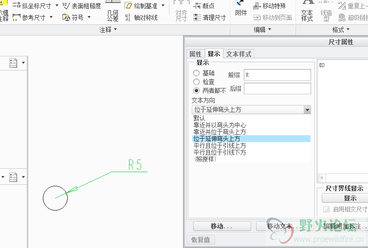

发表于 2018-10-25 20:37 | 显示全部楼层
如下图。
498
702
发表于 2018-10-25 20:39 | 显示全部楼层
1.....右键,属性
2.....更改显示样式
我们一路奋战,不是为了改变世界,而是为了不被世界改变

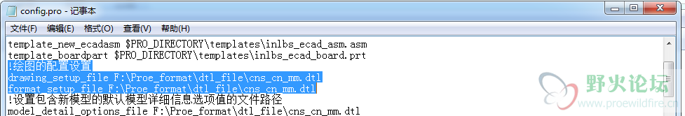

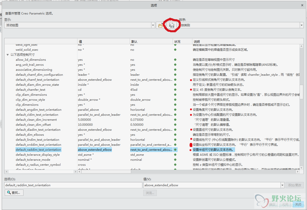

二楼三楼的方法很好。但是每个尺寸都得操作一次,太麻烦了。
一劳永逸的方法是修改配置文件。
进入 文件-准备-绘图属性-详细信息选项。找到下图所示的选项,进行更改。然后保存。保存到你的config.pro文件中drawing_setup_file参数指定文件并覆盖原文件。就可以了。以后每次的标注都是水平文本。
