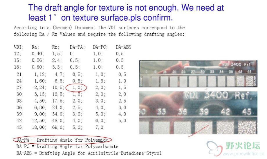

[原创] VDI3400纹与出模角度对应表
598
702
发表于 2018-10-25 18:49 | 显示全部楼层 |阅读模式
VDI纹出模角度
VDI纹出模角度
VDI3400纹与出模角度对应表.rar
