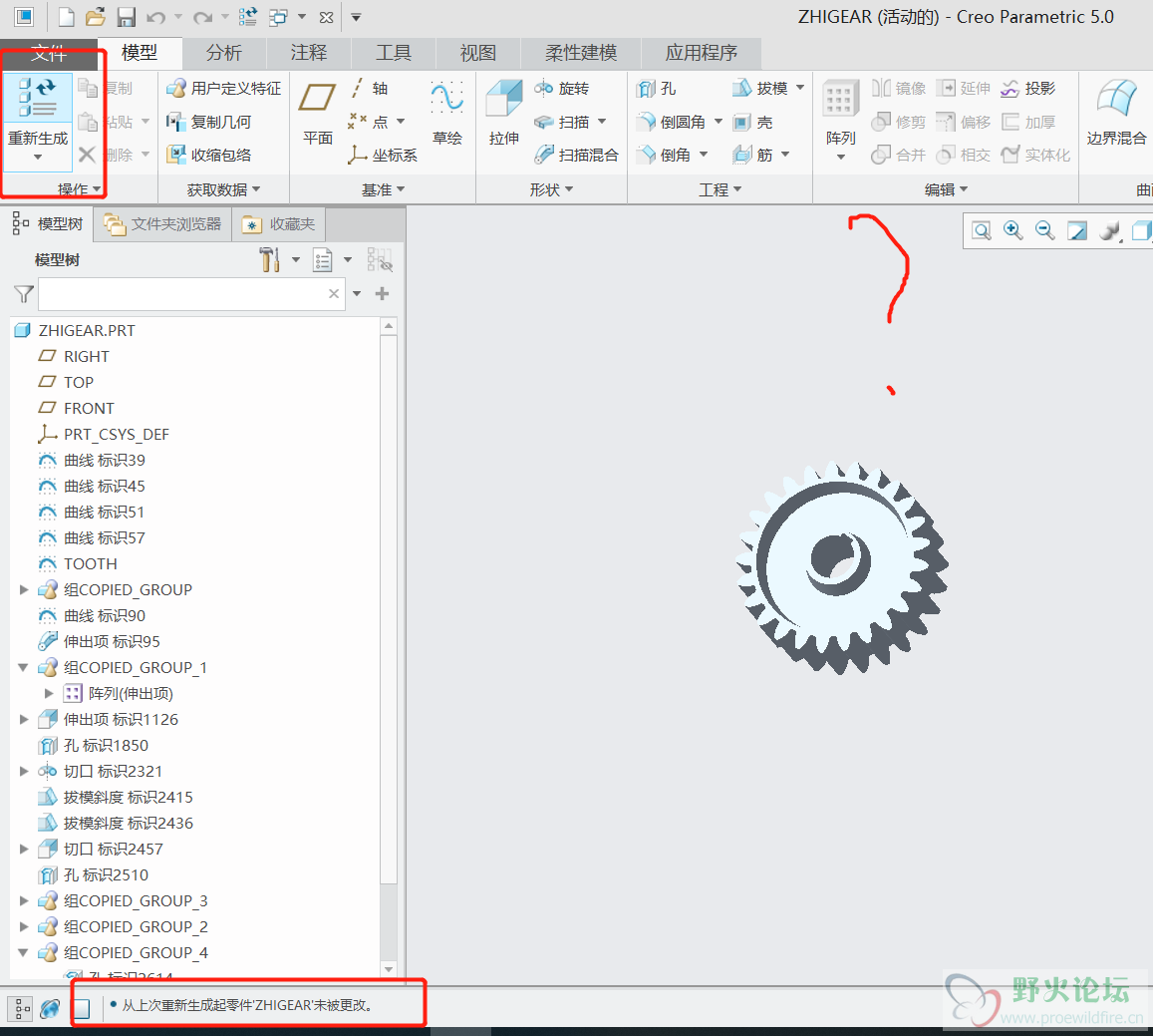

请教前辈!为什么我这边软件关于齿轮的重新生成不弹出提示框?而同事同版本的软件就能弹出!!!同事也搞不懂。。。是不是我这边设置有问题么?

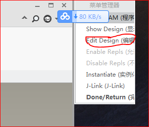

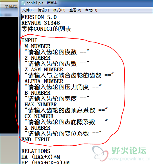

要查程序,看有没有参数输入,不是截图那二个地方

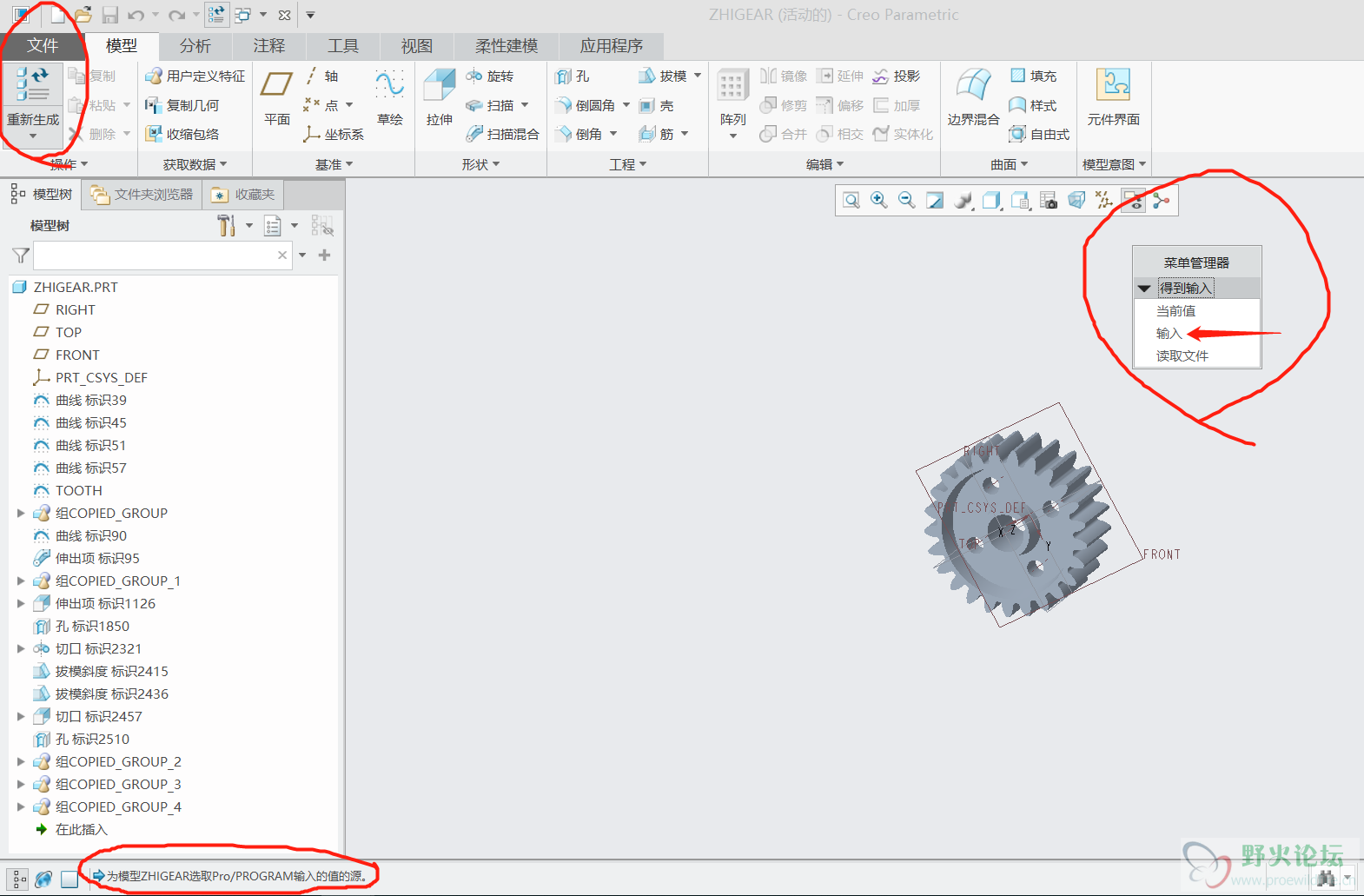

按此操作即可!
 楼主| 发表于 2018-10-24 15:42 | 显示全部楼层
非常感谢前辈,你的方法正解。已经解决问题 谢谢
 楼主| 发表于 2018-10-24 16:02 | 显示全部楼层

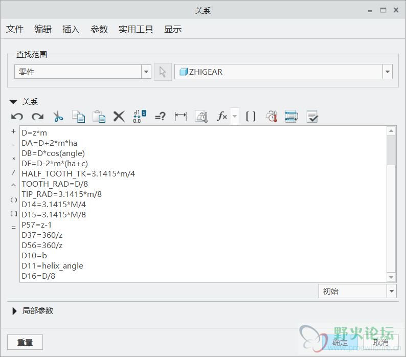

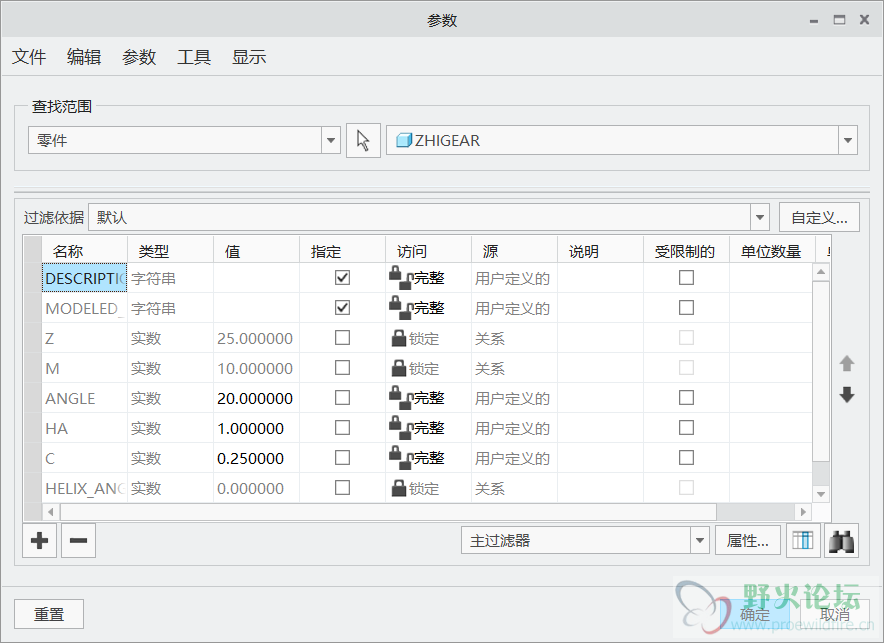

问题已经处理!最终的原因其实就是因为我在网上下载的模板其实是没把方程写灵活的,他只是固死了z、b、m那些数据,后面导致我这新人误解。我同时还看了其他的齿轮模板的程序,有些是灵活的,可以按自己需求去写参数。时间是花了不少,但起码解决了 感谢各位前辈帮助!!

是的,的确没有参数输入     已经解决啦    谢谢
