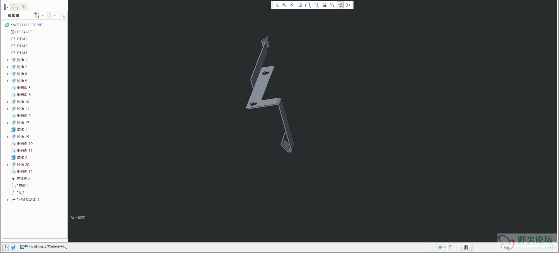

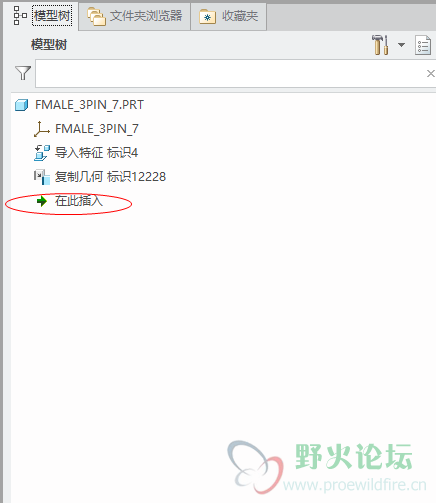

发表于 2018-10-24 10:21 | 显示全部楼层
把在此插入拉倒最下面

 楼主| 发表于 2018-10-24 10:33 | 显示全部楼层
yfregmail 发表于 2018-10-24 10:21
把在此插入拉倒最下面
谢谢,是这个问题
