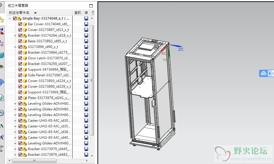

怕有遺漏再用ug開~~也沒問題

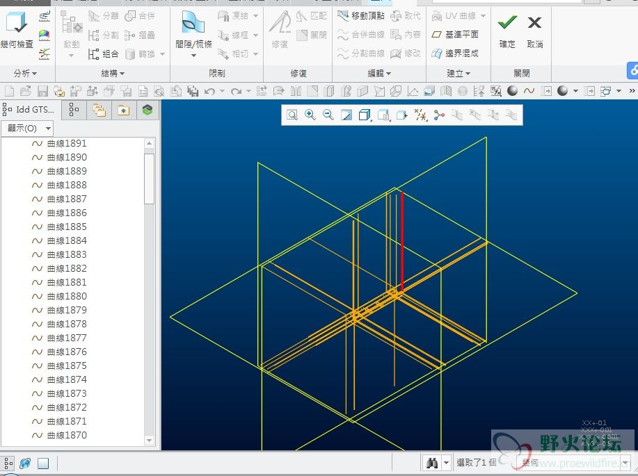

我有進入到idd模式查看
裡面只有曲線
無其他物件如圖
