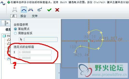

在草图中画一条样条曲线,然后双击改某个点的坐标。结果为什么它只有X,Y坐标,而没有Z坐标呢?那么要想把样条中的一个点改成不在XY平面上应该如何做呢?

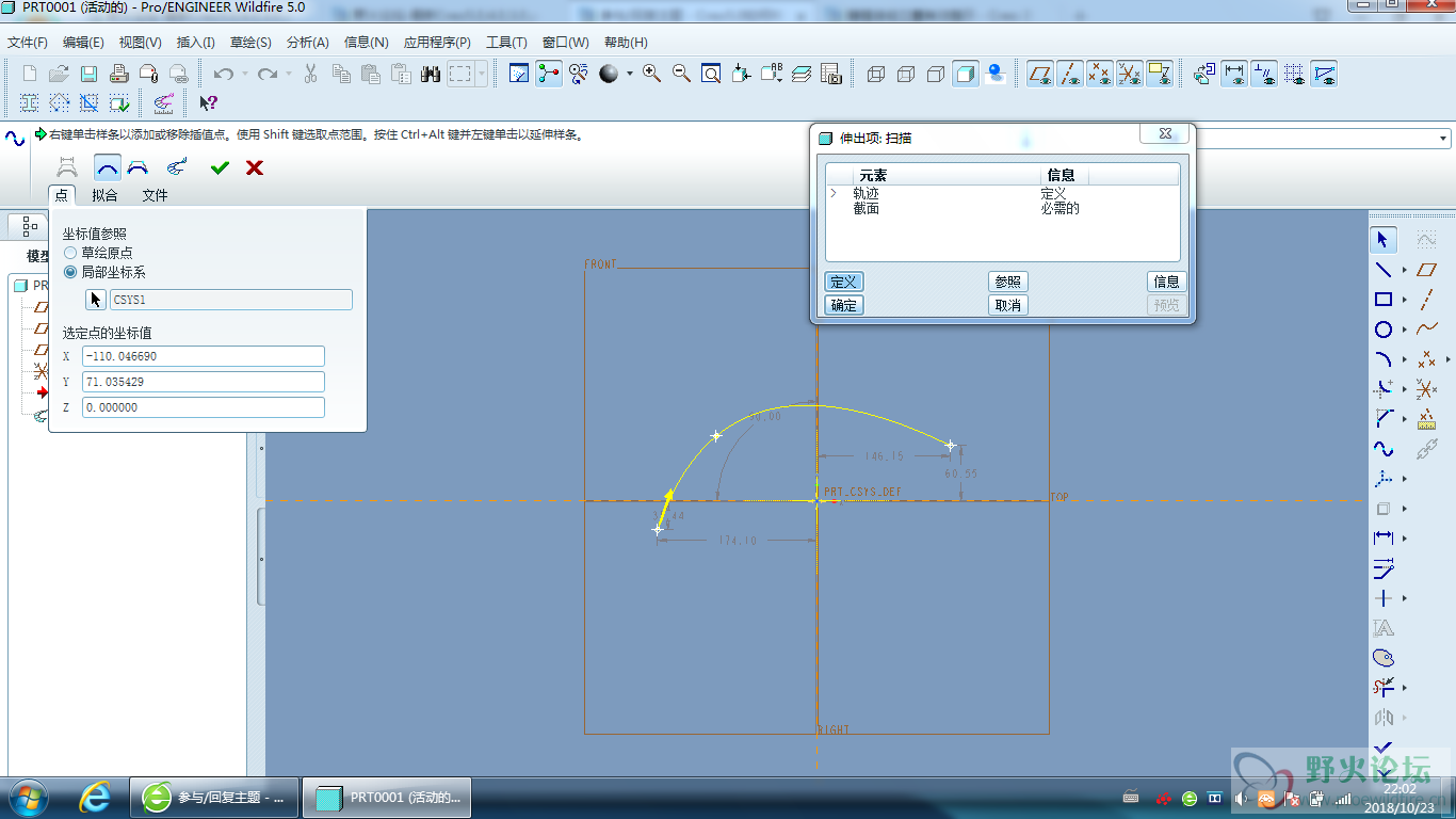

在扫描的时候,草绘的样条曲线,双击样条曲线的点就可以。

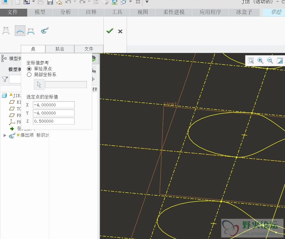

CREO二维草图不好精确转换为三维曲线,可以用拉伸扭曲形成三维效果,但不好精确控制相关数据

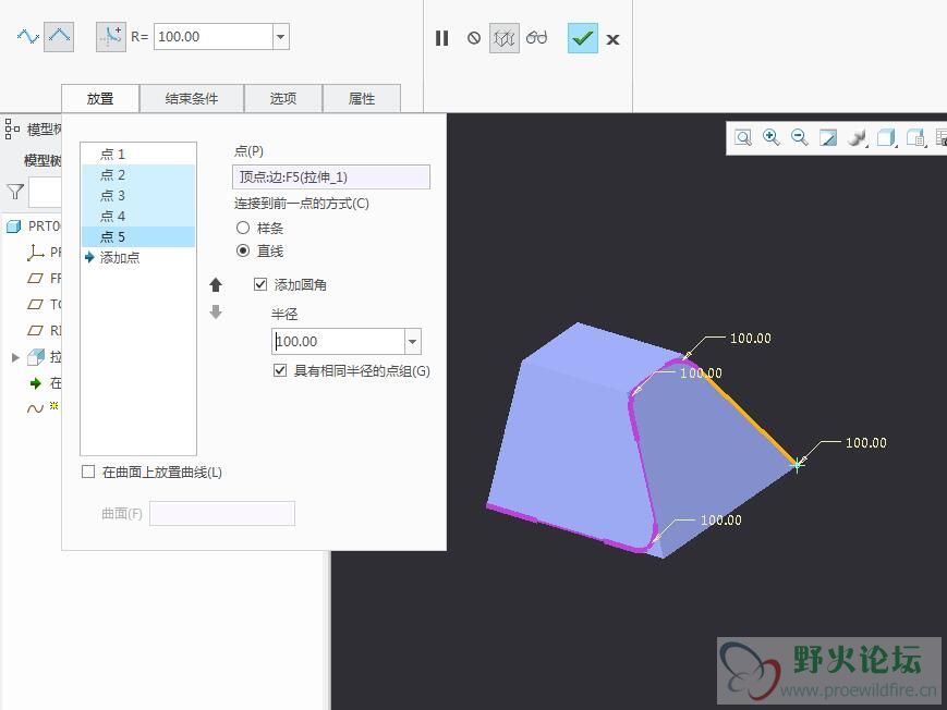

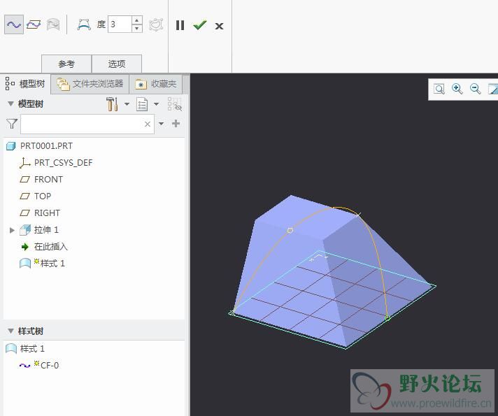

CREO画空间曲线有三种方法

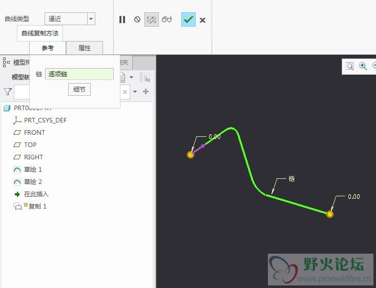

1.通过复制组合多条二维曲线形成三维曲线
2.通过辅助几何直线绘制三维曲线
3.用样式里面的曲线工具直接绘制空间曲线

野火版的,creo不行,试了
