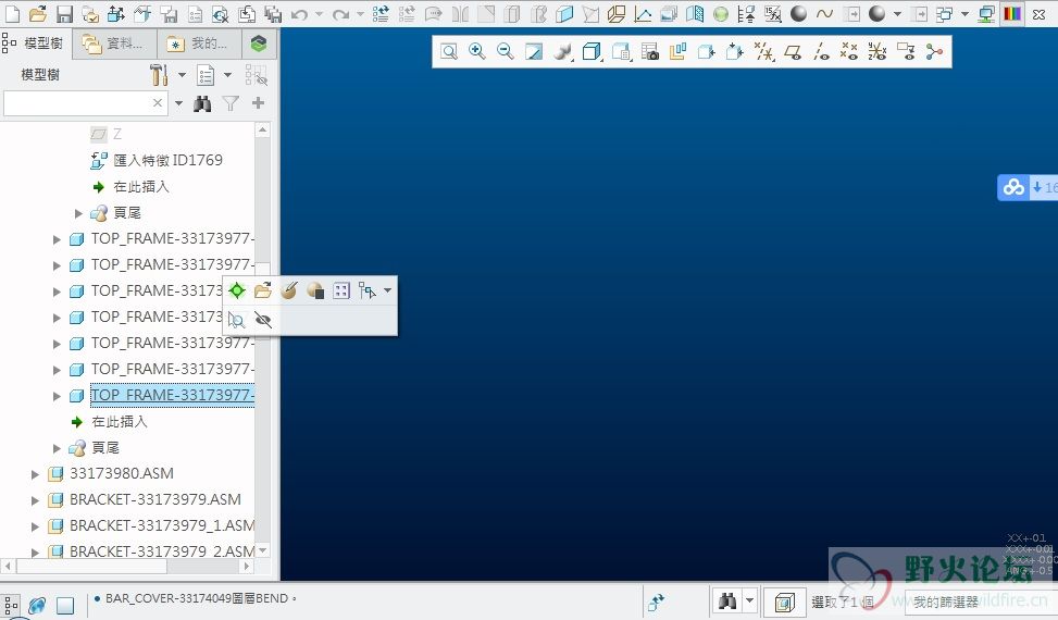

請問各位大大們
檔案由x_t檔案匯入

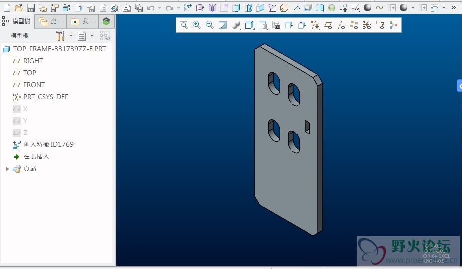

打開後組立件都看不到物件
要開到零件才可看到物件
這是要如何設定?
物件.rar
335.92 KB, 下载次数: 9

你的版本太高 建议你给STP 格式或者x-t格式出来   多数原因是模板问题

不是creo的问题,是你画图单位有问题,总长才0.5mm,小的根本看不到.

原來如此呀!!大大沒說我真的沒注意
可以在請問大大如何把組件一次性的縮放大小嗎?
查過組件縮放大小~~好像無解..
