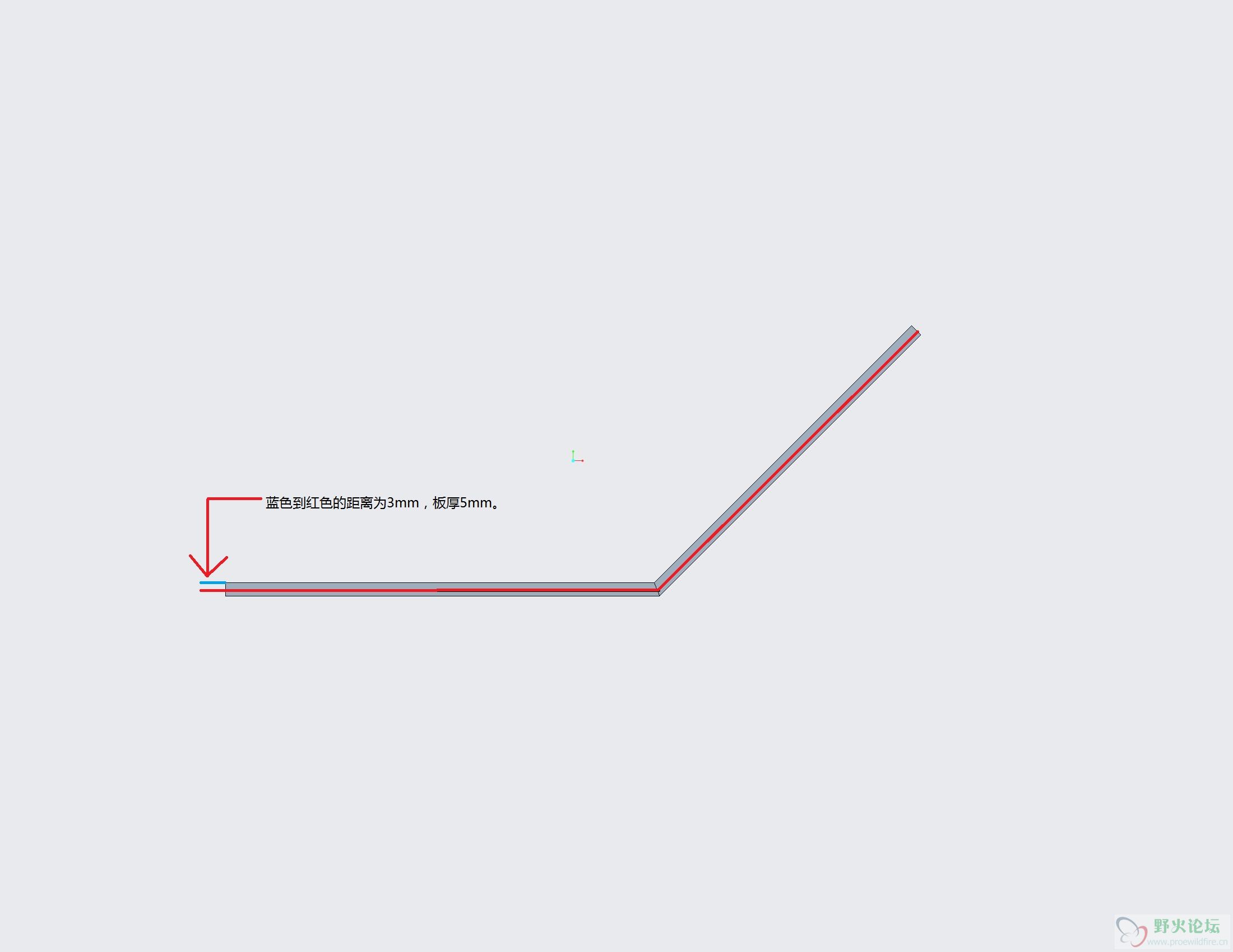

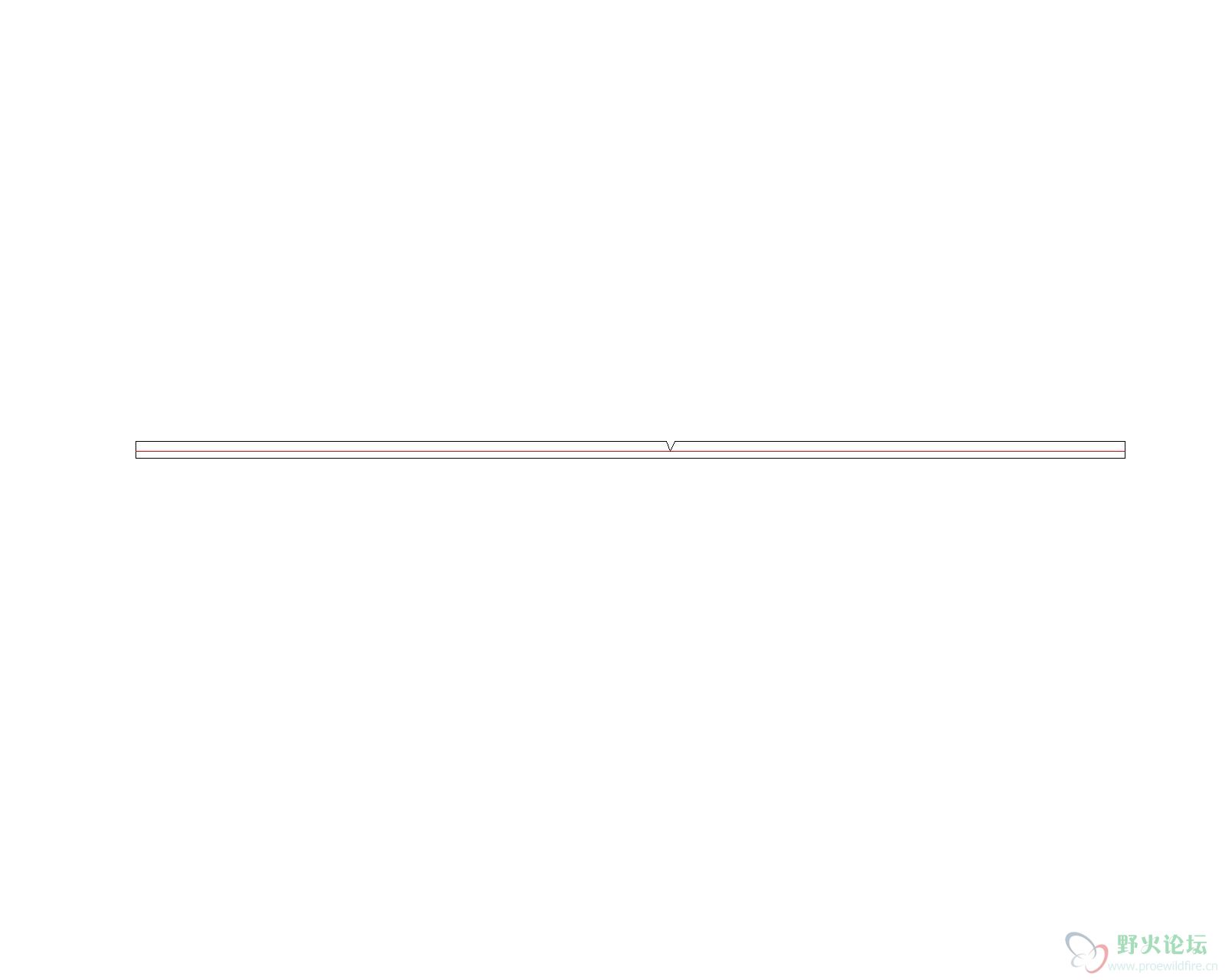

如图所示,展开图为上面折弯产品的长度,展开图是我用CAD展的,CREO的钣金可不可以在此位置展开?产品为PVC,所以必须开槽才能折弯,钣金可以在内部展开吗?

CREO里只有钣金展平,但是我这个产品是PVC材质的,和铁的折弯有点区别

先用凸缘命令折弯后,再展平,再开槽,再折回就行。
