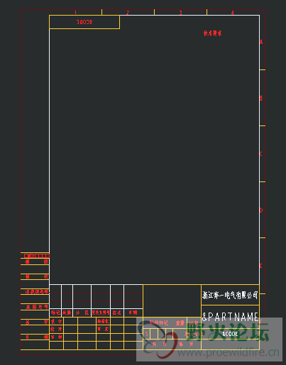

导出PDF打印部分没打全,图框粗线不对。

楼主的问题,本论坛里有不少帖子做出了说明
我就只说个我遇到的图框打印不全的问题
A4标准图框是297*210大小,可我这的打印机老是少打最外侧的两条线,简单的做法就是把自己的图框做小写,比如295*208.这样图框就打印完全了

pcf文件添加plot_translate 0.236220 0.236220 default
