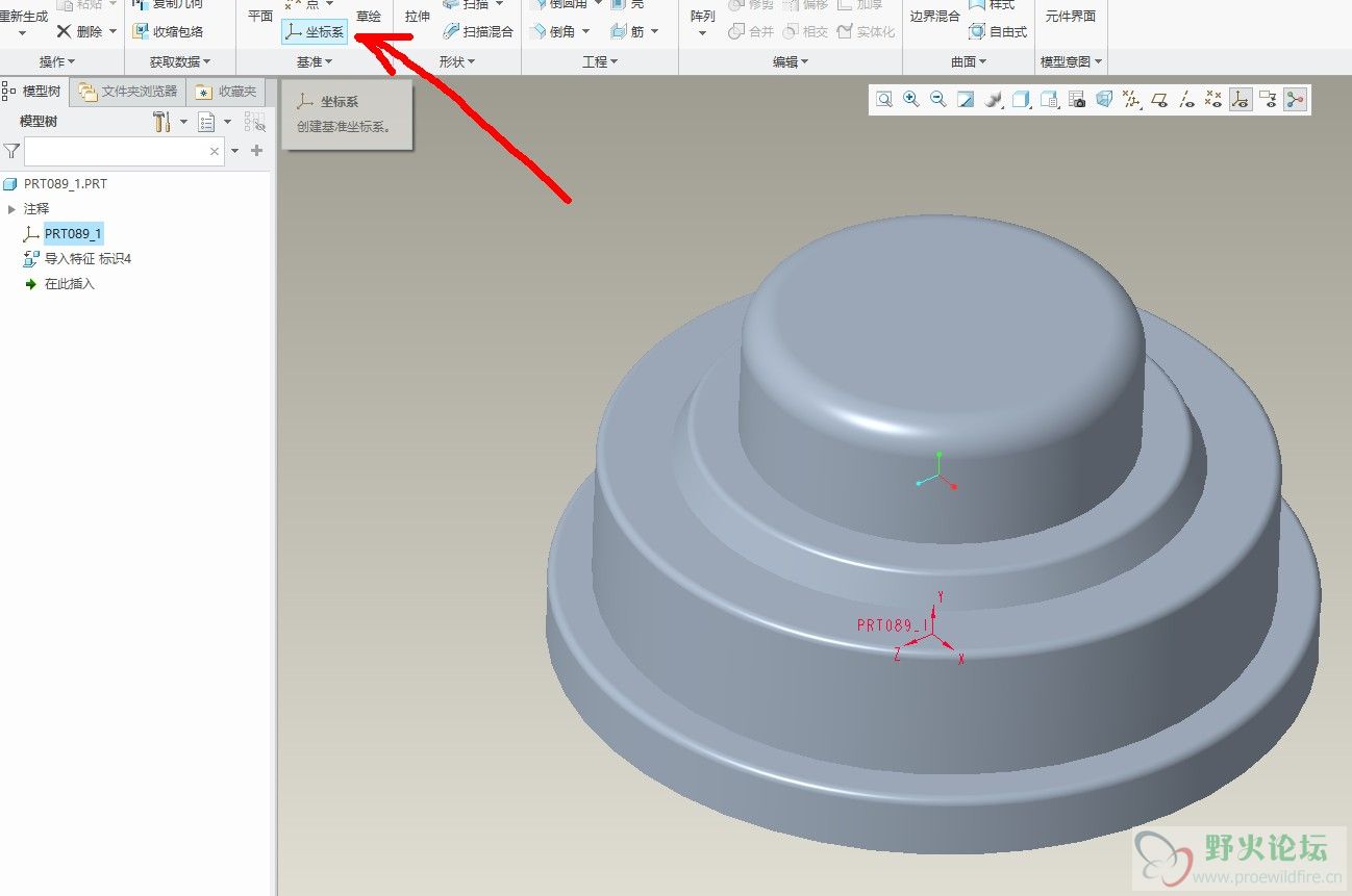

1,打开STP,系统会自动转为PRT文件;
2,再以原坐标新建一个坐标系CSO,并调整到你要位置方向。
3,保存文件,再重新装配入总装图,选择新的坐标系CSO为装配基准。
完成!如装配位置不对,还可以重新调整CSO的参数。

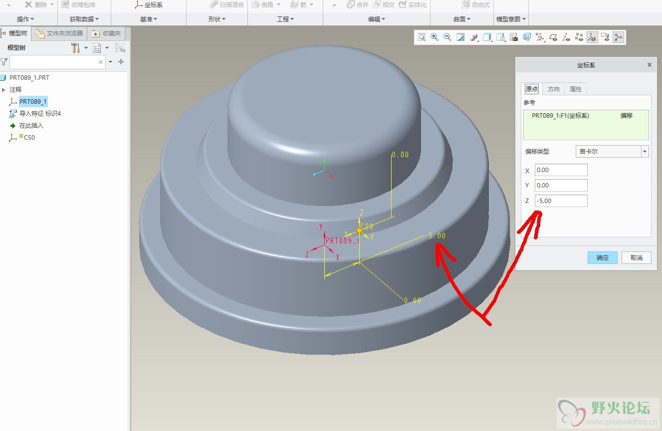

新建坐标系CSO
新建坐标系CSO
调整位置尺寸
调整位置尺寸

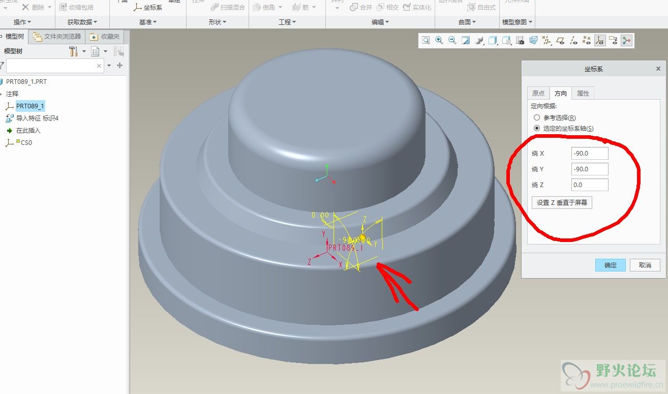

调整方向
调整方向

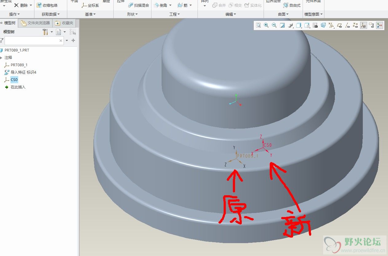

新旧坐标对比
新旧坐标对比
