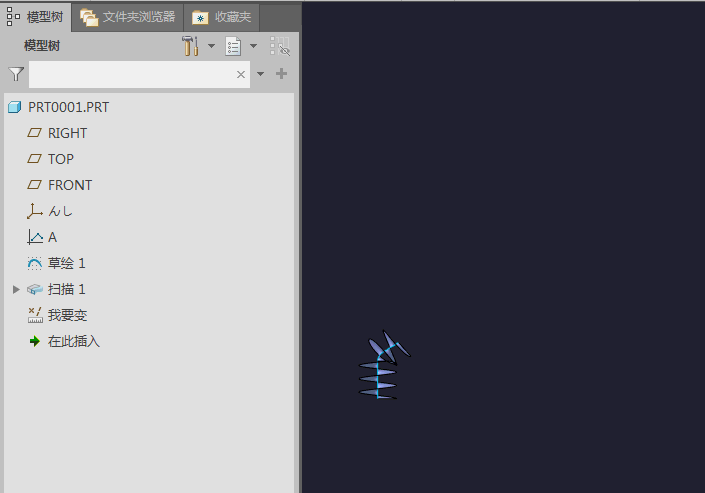

请大神帮忙看一下,这个折弯的弹簧怎么画?
弹簧画完了,怎么用骨架折弯命令折弯?
谢谢!

发表于 2018-10-22 22:43 | 显示全部楼层
用变截面扫描做吧!很方便。论坛里多的很,搜索哈!

 楼主| 发表于 2018-10-22 22:47 | 显示全部楼层
这个造型变截面做不出来吧

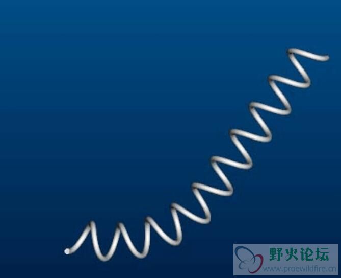

发表于 2018-10-23 05:24 | 显示全部楼层
采用两个扫描命令,第一个扫描时采用了关系式,第二个正常扫描

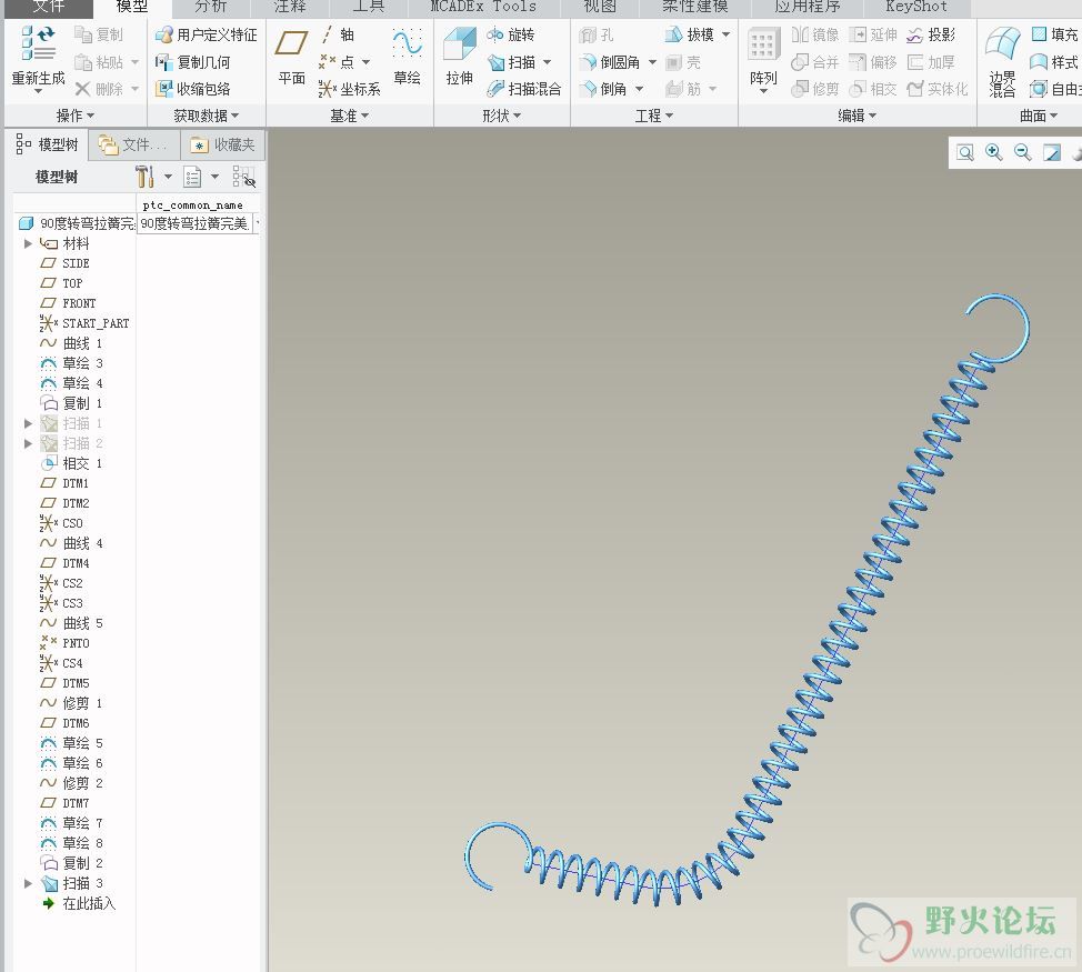

227
269
发表于 2018-10-23 09:24 | 显示全部楼层
不是太完美,水平不好。只能这样了。

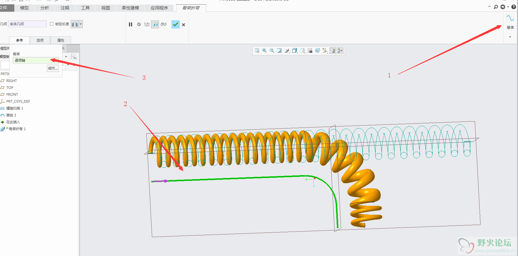

115
128
发表于 2018-10-23 13:53 | 显示全部楼层
选择骨架命令, 点基准,创建一个折弯线, 折弯线必须要有圆角, 最后骨架选择折弯线就行了

 楼主| 发表于 2018-10-23 16:36 | 显示全部楼层
第一个扫描怎么画?谢谢!

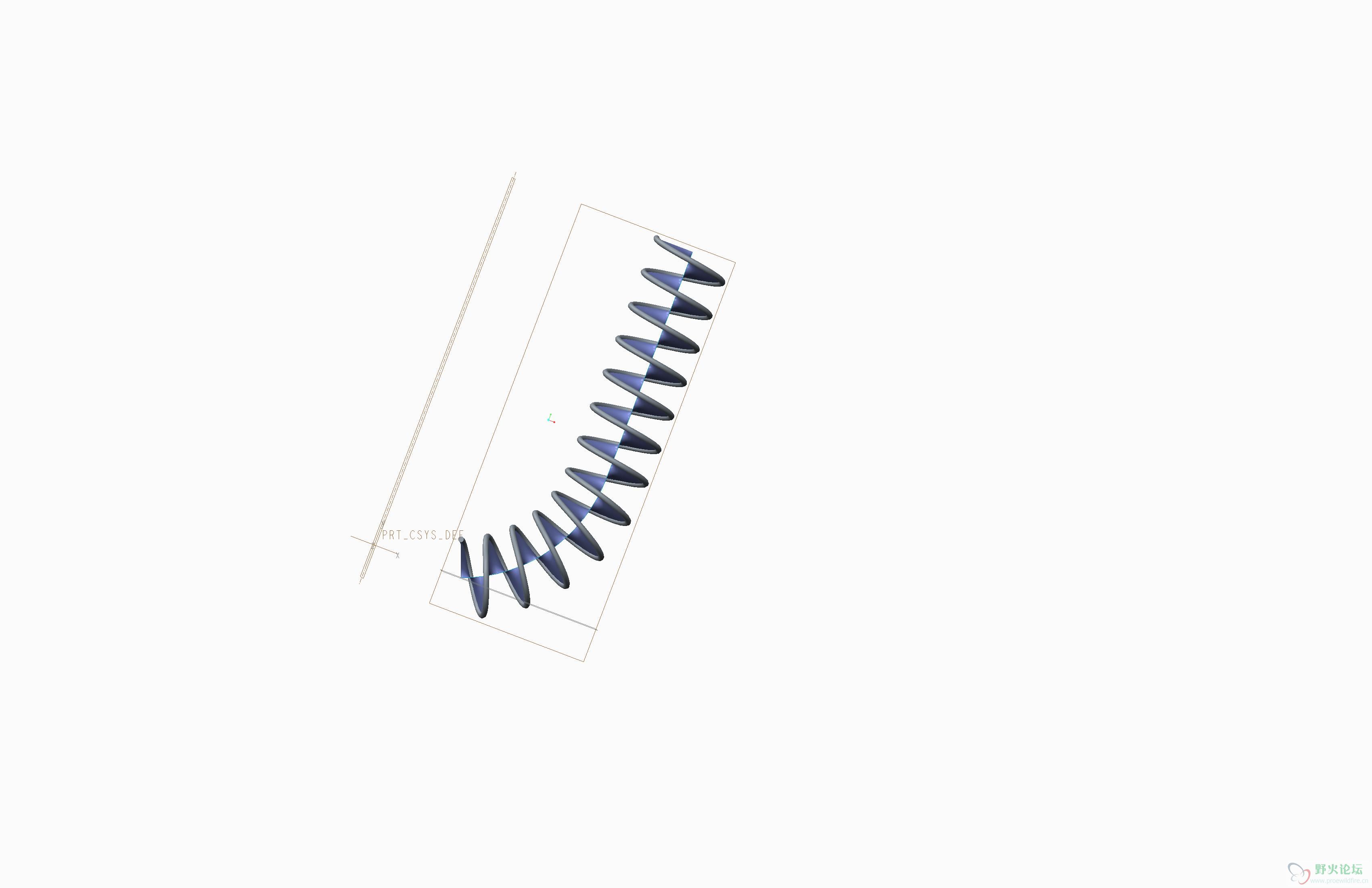

发表于 2018-10-23 17:09 | 显示全部楼层
练练手,参考下模型树
附件补发下Creo5.0
变形弹簧.prt.zip (97.53 KB, 下载次数: 32, 售价: 1 金钱)
