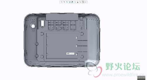

楼主: hsdygds
[求助] 求助帮忙移除产品骨位和圆柱

发表于 2018-10-23 07:35 | 显示全部楼层
这个用UG方便移除

发表于 2018-10-23 11:43 | 显示全部楼层
是挺麻烦的。。。有高手给个简洁版的么

 楼主| 发表于 2018-10-24 12:28 | 显示全部楼层
我还太年轻 发表于 2018-10-23 17:41
链接: https://pan.baidu.com/s/1GwbdUgDxdfdAk8a1qEZudg 提取码: shgg
感谢,
感觉碎面难搞
发表于 2018-10-24 15:22 | 显示全部楼层
hsdygds 发表于 2018-10-24 12:28
感谢,
感觉碎面难搞
那些其实不影响的。

发表于 2018-10-30 18:24 | 显示全部楼层
将外表面复制之后偏置(按件厚度偏置),然后以此曲面做拉伸剪切面。

 楼主| 发表于 2018-10-31 08:41 | 显示全部楼层
也是一个方法,要求是外观不变,这样的话电池仓要重新绘制,但是可能比补面快
