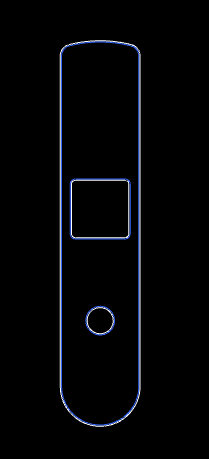

如图所示,要在creo工程图中,把中间四方形位置内加入剖面线,怎样加?模型中没有剖切的

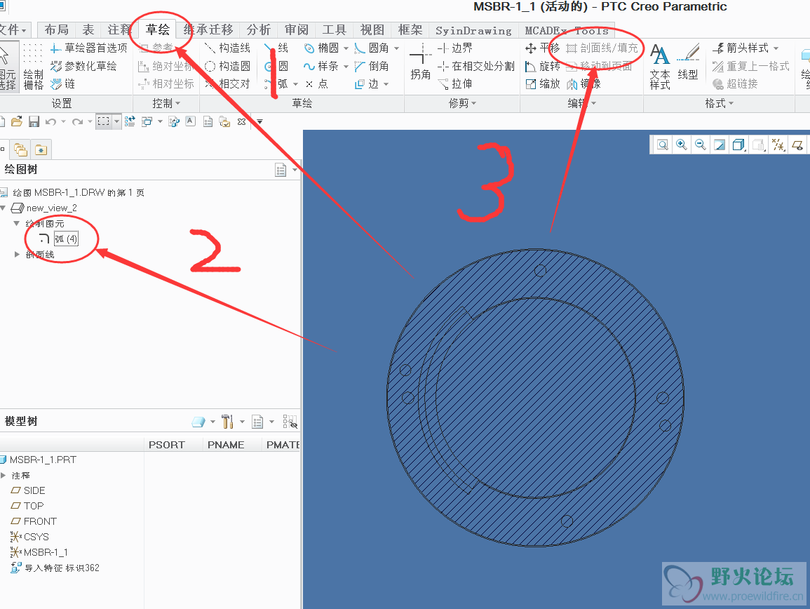

发表于 2018-10-22 12:51 | 显示全部楼层
1.工程图-草绘
2.选择闭合区域的线条-右击-使用边-是否拭除(否)
3.点击复制的轮廓-剖面线-完成

 楼主| 发表于 2018-10-22 13:48 | 显示全部楼层
mostpowerman 发表于 2018-10-22 12:51
1.工程图-草绘
3.点击复制的轮廓-剖面线-完成
成功了,谢谢
