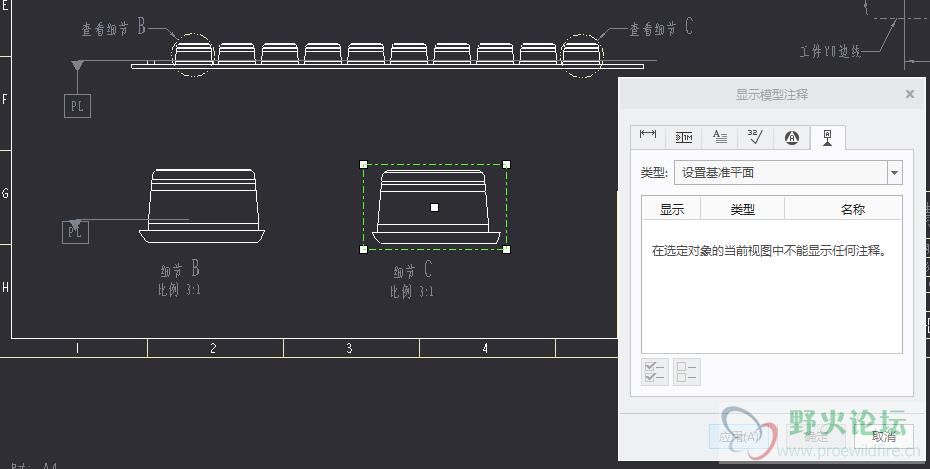

之前一直用的是Creo3.0,前几天换了5.0之后,发现在投影视图上再出详细视图的时候,有的地方可以将父视图的基准平面继承过来,有的地方无法继承父视图的基准平面,在显示视图基准里面也没有可以选的基准平面,如下图所示,不知道问题出在哪里了。 1.jpg 一开始我是选右边那个做局部放大图的,发现没有PL基准,然后我就试着在左边做了一个局部放大图,还真有那个PL基准。现在搞不明告白,为什么同一个视图上的不同区域做的放大图有的有显示基准有的就不显示呢?

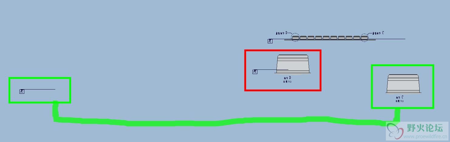

找到问题的原因了,详细视图其实有PL基准面的,只是没有显示在视图范围内,昨天无意中将视图缩小,发现基准平面符号跑到了很远的一个地方,如图,红色框是基准在视图范围内的,绿色框是基准离视图很远,所以导致了我以为没有基准的错误判断。

可我碰到的情况就是没有基准平面,把视图缩小也无法找到。要怎样才能显示出基准?
 楼主| 发表于 2020-12-2 21:06 | 显示全部楼层
建模的时候先将需要作为基准的平面在右键属性里面定义为基准平面,工程图里面就能看到了
