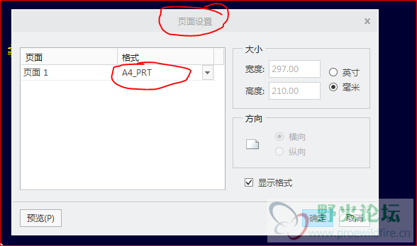

        我们公司接到客户图纸,下发生产时,不允许直接用客户的图框,要换成公司自己的,图框有装配图和零件图两种格式,请问如何分别设置成一键换图框。我设置的时候,只能做到按下快捷键,然后手动选择要替换的图框,然后再继续快捷键,图纸多了,这样操作也感觉效率低下,请问大神,要如何才能设置成一键换图框,没有中间的选择过程,或者只在开始的时候选择一下。

把下面的代码,复制写入proe启动的“config.pro”文件中,把图框的文件名改成“frm.frm"放到工作目录中,打开工程图,快捷键是WA,我的版本是proe5.0,希望能帮到你
mapkey wa ~ Command `ProCmdDwgPageSetup` ;\
mapkey(continued) ~ Close `main_dlg_cur` `adbFile_cb`;\
mapkey(continued) ~ Arm `pagesetup` `TblFormats`2  `0` `fmt`;\
mapkey(continued) ~ Select `pagesetup` `TblFormats`2  `0` `fmt`;\
mapkey(continued) ~ Open `pagesetup` `TblFormats_INPUT`;~ Close `pagesetup` `TblFormats_INPUT`;\
mapkey(continued) ~ Select `pagesetup` `TblFormats_INPUT`1  `Browse...`;\
mapkey(continued) ~ Trail `UI Desktop` `UI Desktop` `DLG_PREVIEW_POST` `file_open`;\
mapkey(continued) ~ Activate `file_open` `Current Dir`;\
mapkey(continued) ~ Select `file_open` `Ph_list.Filelist`1  `frm.frm`;\
mapkey(continued) ~ Activate `file_open` `Open`;~ Activate `pagesetup` `OK`;\
mapkey(continued) ~ Activate `keep_format_tables` `KeepAll`;~ Activate `0_std_confirm` `OK`;

谢谢你的解答,我复制过去了,操作了下,不能解决问题,运行命令没有反应,我用的是creo2.0,不知道这有没有关系,还有,因为公司的电脑里 有加密软件,所以无法上传图片,这个很尴尬。

普通的录制不行啊,我录得是下面这样
mapkey $F3 @MAPKEY_LABEL换零件图框;~ Command `ProCmdDwgPageSetup` ;\
mapkey(continued) ~ Arm `pagesetup` `TblFormats` 2 `1` `fmt`;\
mapkey(continued) ~ Select `pagesetup` `TblFormats` 2 `1` `fmt`;\
mapkey(continued) ~ Select `pagesetup` `TblFormats_INPUT` 1 `Browse...`;\
mapkey(continued) ~ Command `ProFileSelPushOpen@context_dlg_open_cmd` ;\
mapkey(continued) ~ Select `pagesetup` `TblFormats_INPUT` 1 `BORFEET (2)`;\
mapkey(continued) ~ Activate `pagesetup` `OK`;~ Activate `keep_format_tables` `RemoveAll`;\
mapkey(continued) ~ Activate `0_std_confirm` `OK`;
第2行、3行中的那个数字1,使得每次操作都是针对第1张图。
