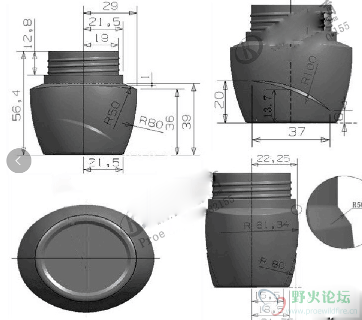

瓶子中间那个渐消面的怎么绘制,软件版本creo 5.0;
效果图

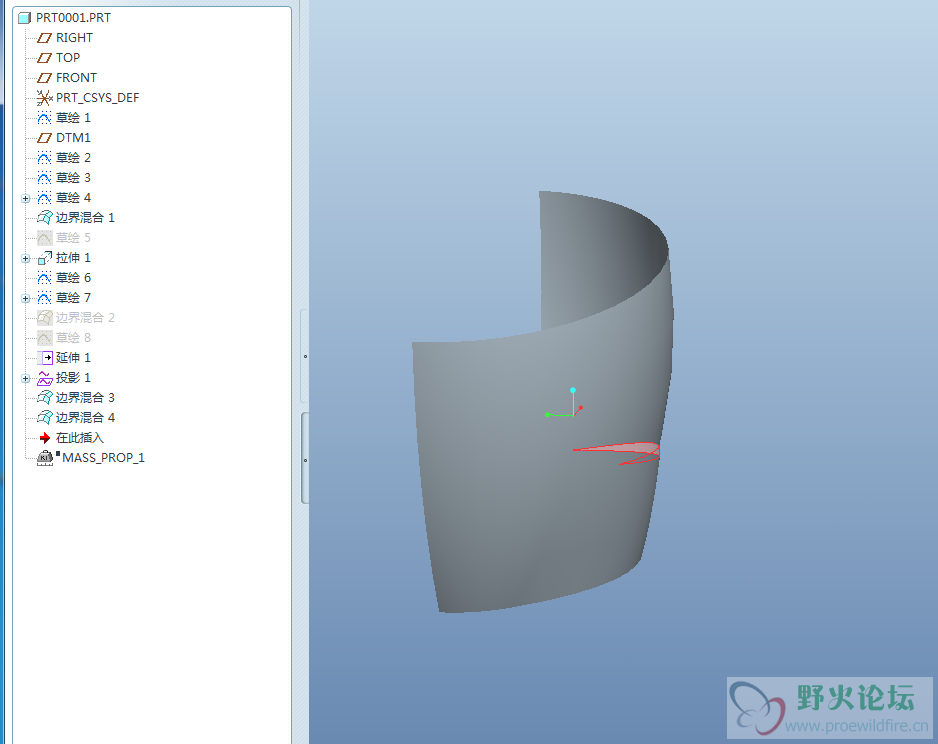

发表于 2018-10-21 10:17 | 显示全部楼层
做了,你看看
033.rar (139.14 KB, 下载次数: 123)

发表于 2018-10-21 16:05 | 显示全部楼层
先切面 在补面

发表于 2018-10-21 21:42 | 显示全部楼层
按着线条切掉曲面,然后做一个面补上去就好了
