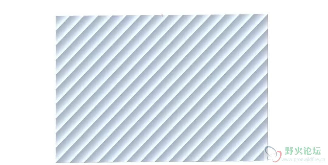

[原创] 根据图片效果建模,新手练习
266
312

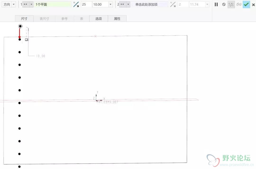

 楼主| 发表于 2018-10-22 10:39 | 显示全部楼层
10、将刚刚的拉伸特征进行方向阵列
266
312
 楼主| 发表于 2018-10-22 12:33 | 显示全部楼层
阵列后效果
266
312

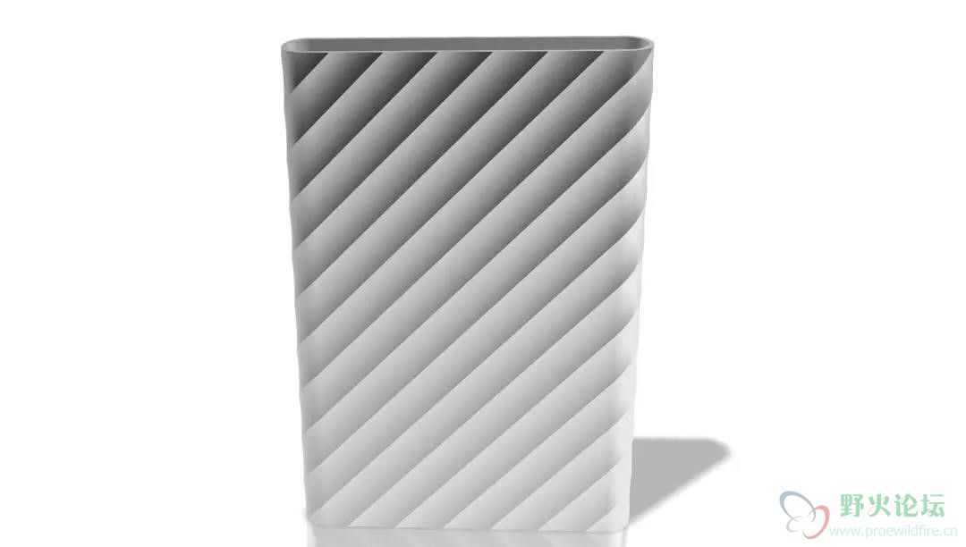

 楼主| 发表于 2018-10-22 12:34 | 显示全部楼层
11:折弯
266
312
最后效果
