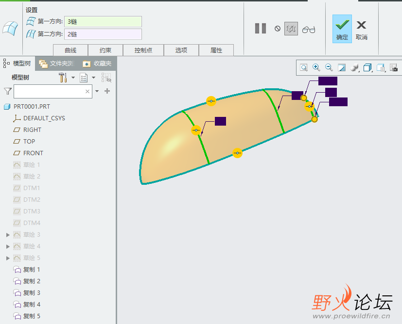

如标题,边界混合后有很多小面怎样解决?

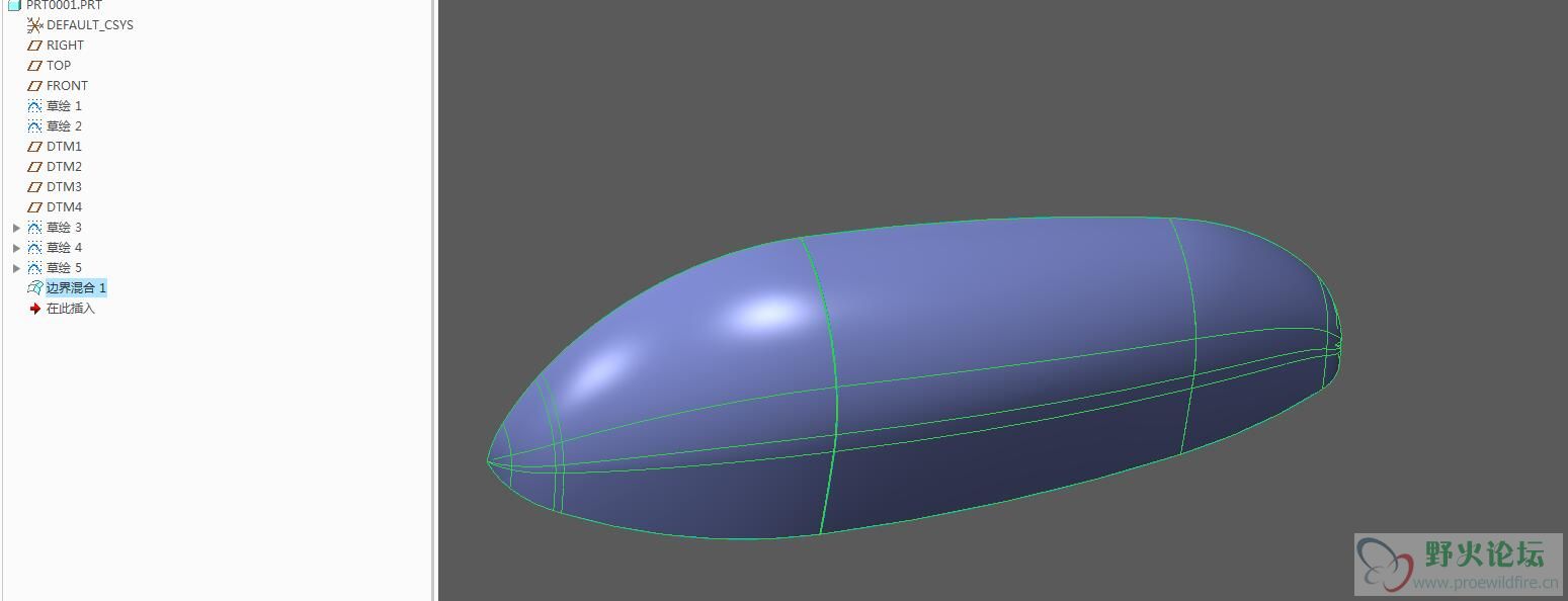

发表于 2023-2-22 15:18 | 显示全部楼层
