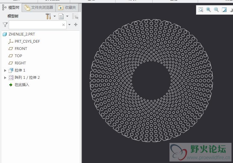

发表于 2018-10-20 11:57 | 显示全部楼层
Ent、黑白 发表于 2018-10-20 11:52
非常感谢大神,有一点疑惑想请教一下。我自己做的时候出现一个问题是阵列的效果只有一半,算是半圆的样子 ...
角度增加增量没有?360除以你角度增量就等于一周的数量,你仔细看我的图
Triple H
298
439
 楼主| 发表于 2018-10-20 12:56 | 显示全部楼层
有的,尝试了好多都是一样的结果。比如增量是10°,数量设定36,但是结果只有18个,而且当数量设定在18-36之间都是显示18个,再减少的情况下显示的数量才会减少。
我现在是在第一次阵列的基础上再做一次轴阵列才得到想要的效果

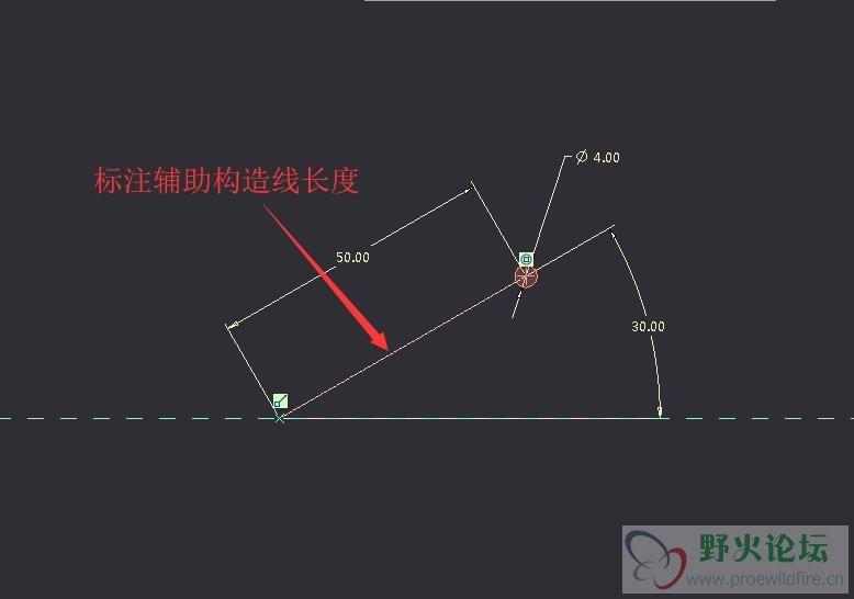

发表于 2018-10-20 13:42 | 显示全部楼层
Ent、黑白 发表于 2018-10-20 12:56
有的,尝试了好多都是一样的结果。比如增量是10°,数量设定36,但是结果只有18个,而且当数量设定在18 ...
可能是你拉伸孔的尺寸标注有问题,请按下图说明试试?

 楼主| 发表于 2018-10-20 14:31 | 显示全部楼层
感谢提醒,是这个问题,这条辅助线我直接用中心线做的,缺少了方向性

 楼主| 发表于 2018-10-20 14:32 | 显示全部楼层
经楼上提醒发现问题了,草绘的那条辅助线我用了中心线,缺少了方向性

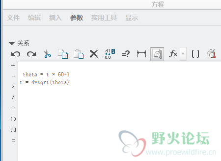

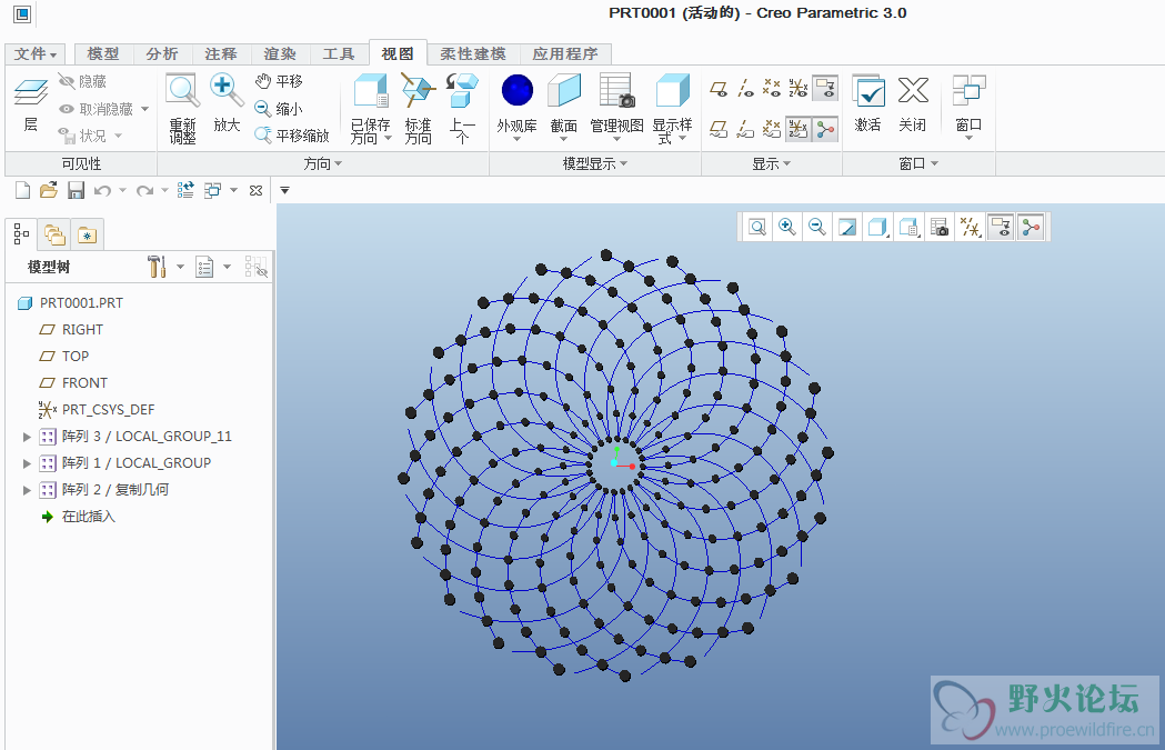

发表于 2018-10-21 13:31 | 显示全部楼层
费马曲线theta = t * 60 +1
r = 4*sqrt(theta)
1.在曲线头上创建基准点,比率0.1
2.拉伸,参考基准点
3.沿着曲线阵列
4.几何轴整列
