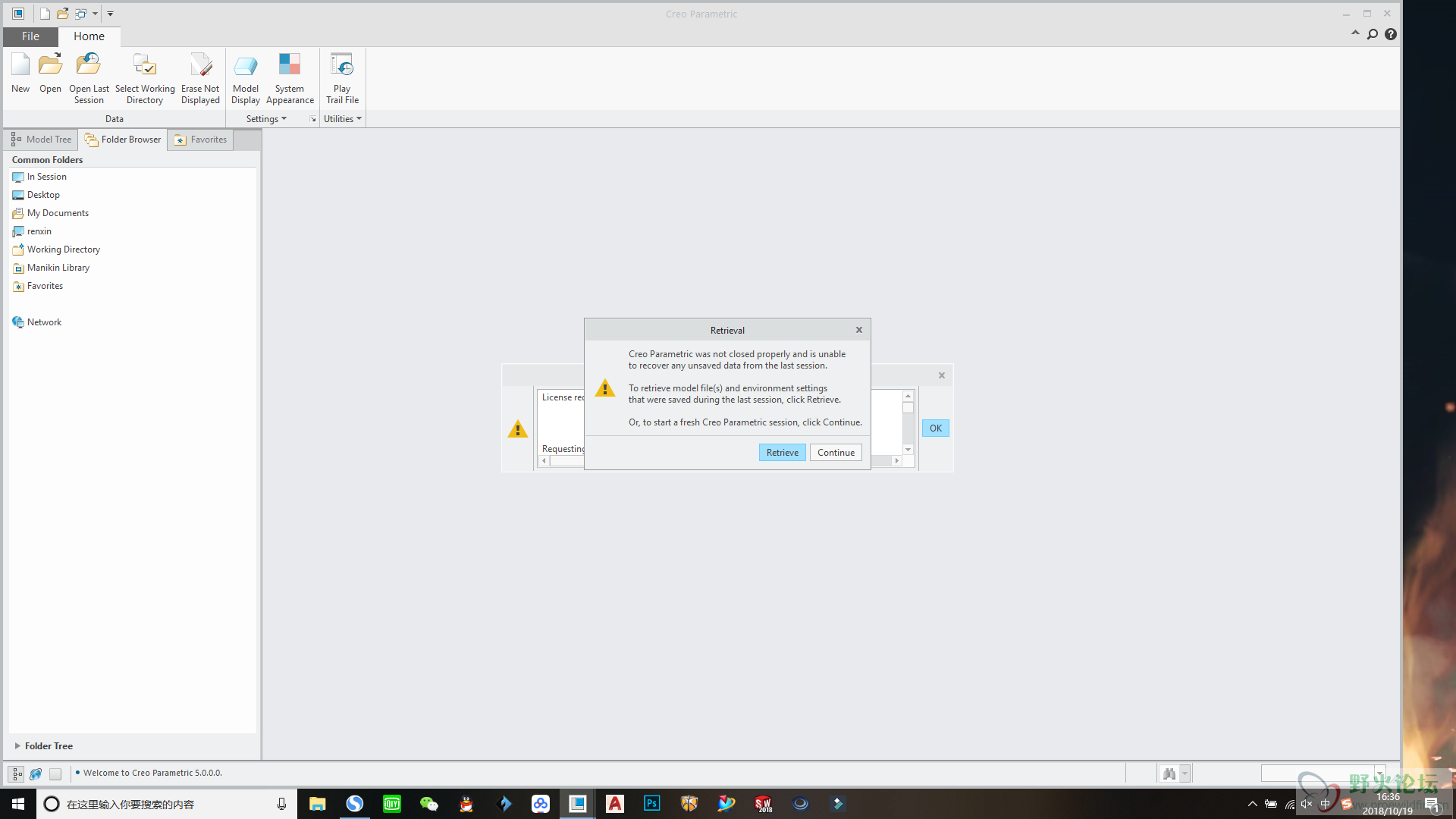

发表于 2018-10-19 16:36 | 显示全部楼层 |阅读模式
突然就这样了,上次打开是正常关闭的,求大神解答一下,谢谢

发表于 2018-10-19 16:48 | 显示全部楼层
重新安装许可证试一下

发表于 2018-10-19 17:51 | 显示全部楼层
是不是插了无线网卡之类的东西?
重新生成许可文件,放到原位置就行了

发表于 2018-10-20 08:06 | 显示全部楼层
我以前也是这样,许可证丢了,重新获取,如果替换之后还不行,那就重装吧。
还有就是不要清理里面的文件

发表于 2018-10-20 08:36 | 显示全部楼层
重新指定一下许可证,可以指定多个许可证的(虚拟网卡,无线网卡,网卡都做个许可证)

 楼主| 发表于 2018-10-22 08:36 | 显示全部楼层
mcuikai 发表于 2018-10-19 17:51
是不是插了无线网卡之类的东西?
重新生成许可文件,放到原位置就行了
试过了  没用
长得黑的论坛小白
62
还有就是不要清理里面的文件
什么文件?

62
 楼主| 发表于 2018-10-22 10:53 | 显示全部楼层
已经解决,谢谢大家,我是重新弄了许可证,然后用安装文件更改许可证,再在最后录入注册编辑表
