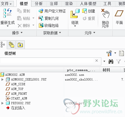

CREO2.0创建骨架模型后,新建零件prt1后再怎么导入骨架的平面、轴参考呢,我在零件pat1点了复制几何后面不知道这么操作了,求指导。

骨架与实体之间的信息传递为单向传递。传递的方式有两种:
1、在实体用复制几何来参考骨架中的参考信息(初级方法)
2、在实体中用复制几何来参考骨架中的发布几何信息(高级标准方法)。

版主,我一直搞不懂,直接复制几何曲面和复制发布几何,这两种方法在结果上面有什么差别吗?我实验了好久,还是没有搞清楚这两个的差别。

到这一步,复制几何,就操作不下去了,请指导,谢谢

要复制几何,需要你的骨架文件先发布几何
