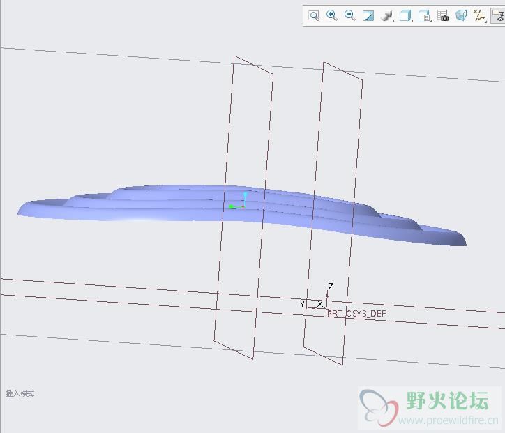

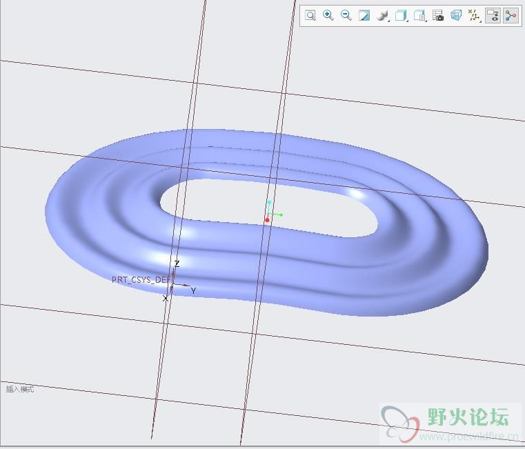

我做的波浪曲面 ,感觉做的太复杂了, 来论坛求招数。
附件是Creo5.0做的。
备注(必须用复制几何的面做)

发表于 2018-10-19 13:40 | 显示全部楼层
四条轮廓线   一个边界混合
838

 楼主| 发表于 2018-10-19 14:34 | 显示全部楼层
xiong123 发表于 2018-10-19 13:40
四条轮廓线   一个边界混合
我就是边界混合做的,这种能不能用扫描做出来呢?

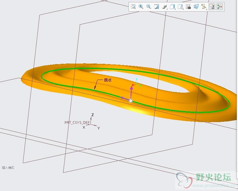

发表于 2018-10-19 14:55 | 显示全部楼层
扫描出来的
002.prt.rar
591.18 KB, 下载次数: 47

 楼主| 发表于 2018-10-19 15:36 | 显示全部楼层
你这是轨迹线是一个平面,我这个线是在一个曲面上,扫描不成功  不知道扫描原因

发表于 2018-10-19 16:25 | 显示全部楼层
ttachimg]225038[/attachimg]
这样的?

发表于 2018-10-19 16:37 | 显示全部楼层
横向尺寸不要标注用约束或不能超过两条轨迹的最小距离

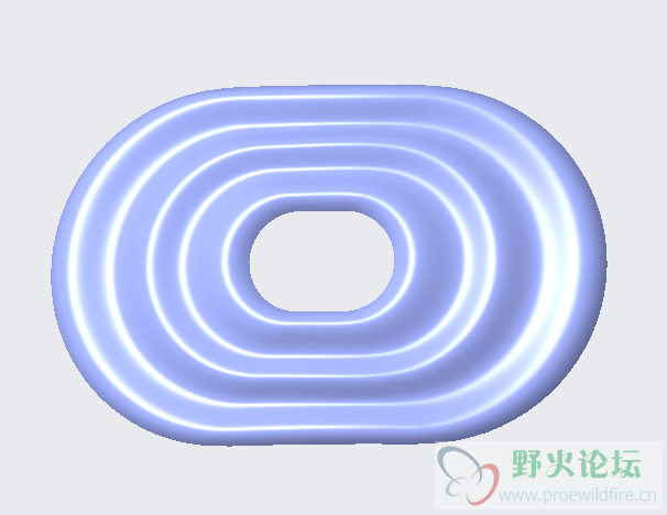

 楼主| 发表于 2018-10-19 16:43 | 显示全部楼层
这是扫描做的吗?就是这个效果。

发表于 2018-10-19 17:08 | 显示全部楼层
13413153344 发表于 2018-10-19 16:43
这是扫描做的吗?就是这个效果。
对啊,扫描出来的啊

发表于 2018-10-20 08:40 | 显示全部楼层
不太对哦。。。这个波浪没有变截面。。。
