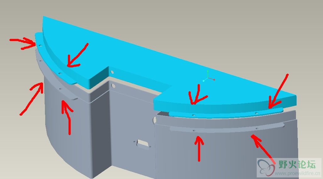

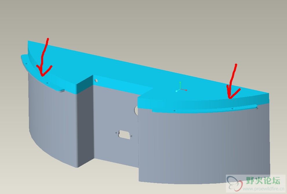

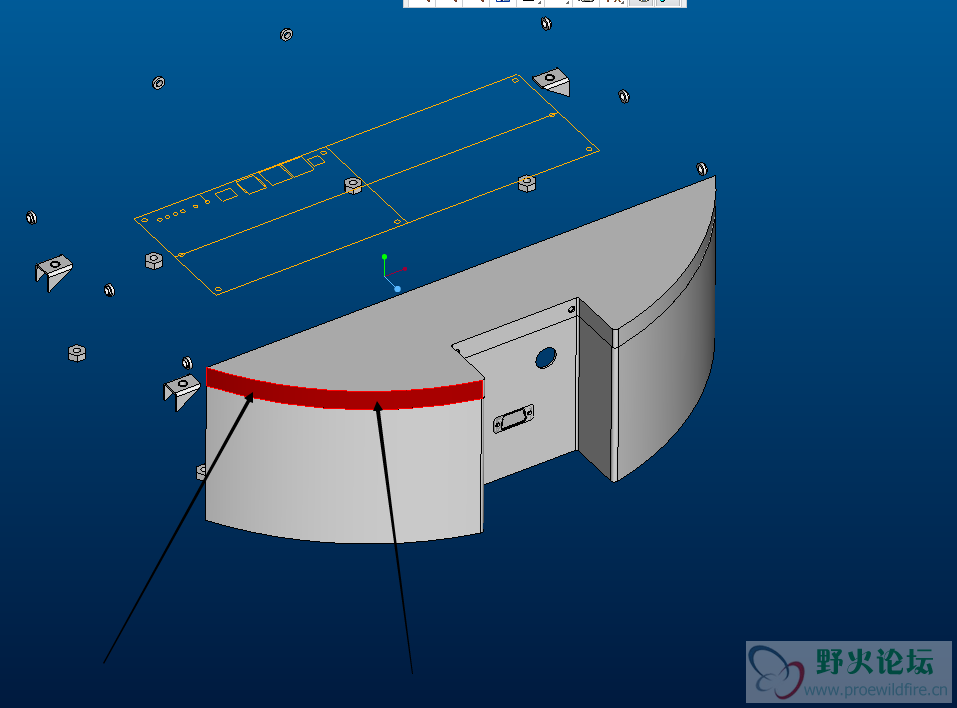

各位好,现在有一个产品  边界是一个弧面,但是为了上下盖能安装牢,后期还有防水等级,我想在这个弧面上安放一个压铆螺母,或者焊接螺母。问一下大家 可以在弧面上加螺母的吗
如图箭头所指的位置加螺母

这样的设计能否满足你的要求?!
加螺母其实也是可以的,量小的话可以,量大生产就慢了。
另外,钣金制作上很多问题。用钣金的模块去制图吧。你用实体搞出来的,生产时很多问题!

谢谢,这个边界是已经有要求的了,所以不能加翻边的那一圈。

如果弧度不是很大,打铆接螺母是可以的,不过一般你说防水的话,圆弧上打留有较大的空隙,建议改一下安装结构

1.0薄板,可以考虑打M4翻边孔,选3.2钻头用手电钻钻一个孔,然后再给加工厂冲压翻边M4,如果打机丝螺丝还要攻一下牙,我们厂加工过类似的产品,安装没问题的。最大的好处就是装配之间不留空隙,保证密封性
