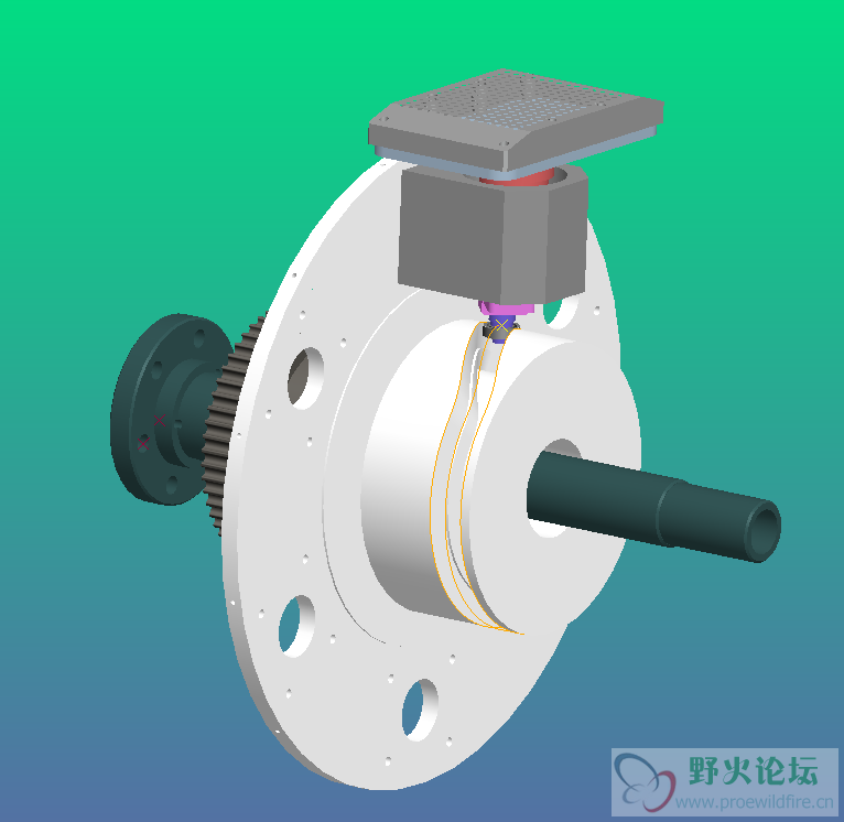

做沿着凹槽轨迹拖动

 楼主| 发表于 2018-10-18 21:15 | 显示全部楼层
圆盘转动,轴随着轨迹走

发表于 2018-10-19 08:50 | 显示全部楼层
凸轮处用配合用槽。这个最好用TOP_DOWN设计原理图再设计零件,是否方便可靠!

发表于 2018-10-19 09:18 | 显示全部楼层
tiancaishouzhu0 发表于 2018-10-18 21:15
圆盘转动,轴随着轨迹走
槽画一个轨迹线,装配时使用槽连接即可
繁华三千浮云散,红尘如梦,过客匆匆。
