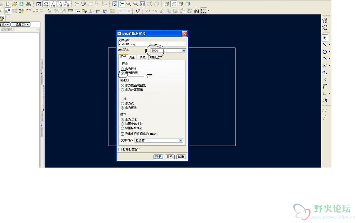

[求助] Pro/Engineer Wildfire 4.0怎么与CAD转换,该存什么后缀的文件呢
发表于 2008-11-18 22:06 | 显示全部楼层 |阅读模式
RT!!

将三维图转工程图,保存工程图时选择保存格式为.dwg,
选项版本2004或者2000,样条项选作为折线
如下图所示
这样保证你转出的字体不是乱码

工程图要在文件里新建,选择--绘图  即是你的工程图,在工程图另存为,文件格式里选择 dxf和dwg都可以的

恩 会了 太谢谢了

要想存的是3维的CAD文件,要选.SAT后缀,不过文件大了运行起来会很慢!
