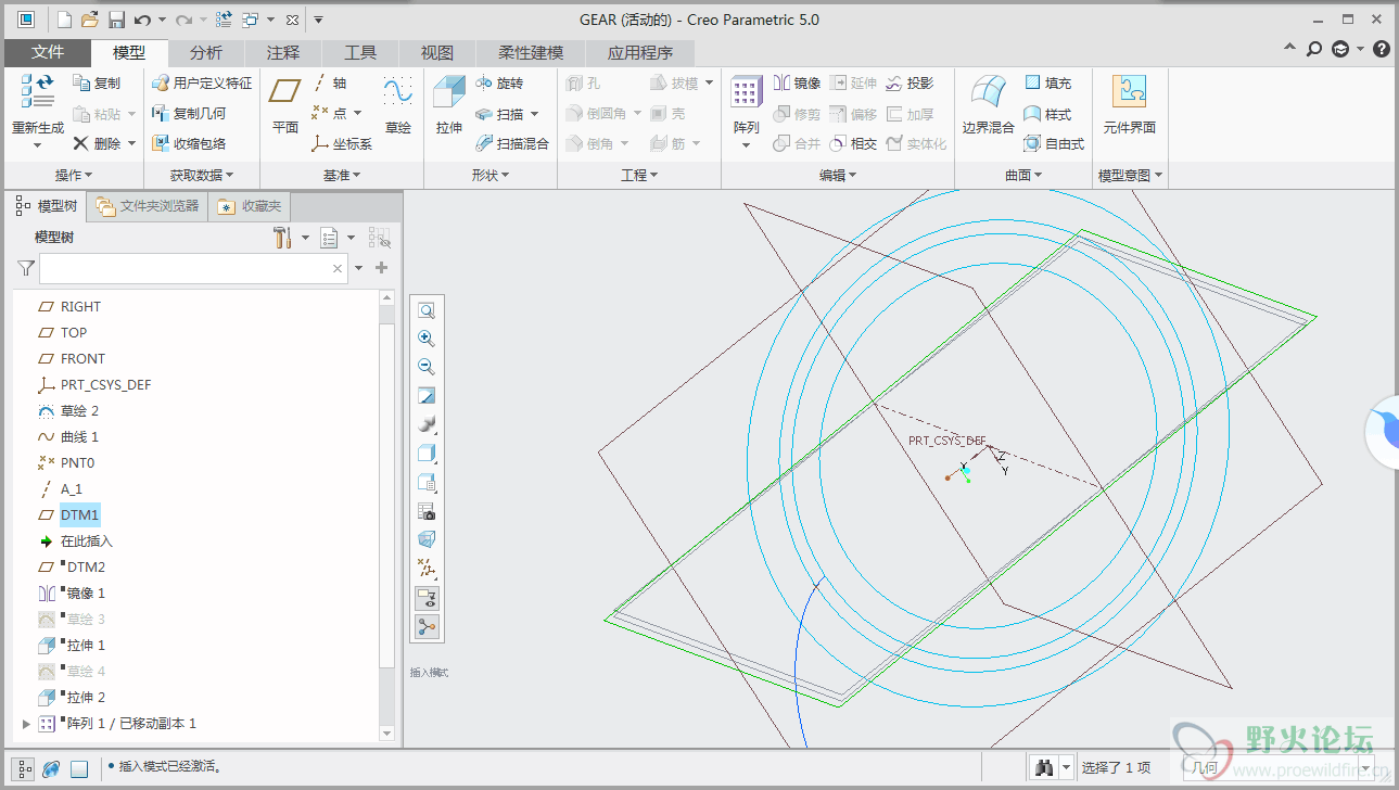

齿轮的模数2.5;齿数13;分度圆直径32.5;齿顶圆37.5;齿宽9。
这是我的渐开线公式:
ang=90*t
r=db/2
s=PI*r*t/2
xc=r*cos(ang)
yc=r*sin(ang)
x=xc+s*sin(ang)
y=yc-s*cos(ang)
z=0
建模出来感觉跟要求的齿厚不一样,按要求算的齿厚应该是3.14*2.5/2=3.9
但是图里测出来的是3.4左右。不知道问题在哪呢,渐开线公式是在网上看的(跨界新手刚学半年不够
gear.prt.zip (159.67 KB, 下载次数: 17)

小齿数齿轮应该有变位系数吧?!

你的镜像面建的不对,应该以渐开线与分度圆的交点为参考建立镜像面。齿距和齿宽都是在分度圆上测量的。

楼主是CREO什么版本,显示“GEAR”不能检索。
你先试试3楼的方法,如果改变镜像平面做出来还是不像,那肯定你的齿轮有变位了。
你学的这个方法,变位只改变齿顶圆和齿根圆,对别的没影响。
